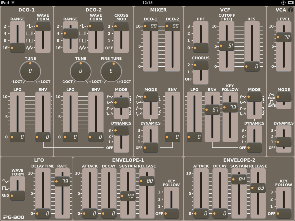

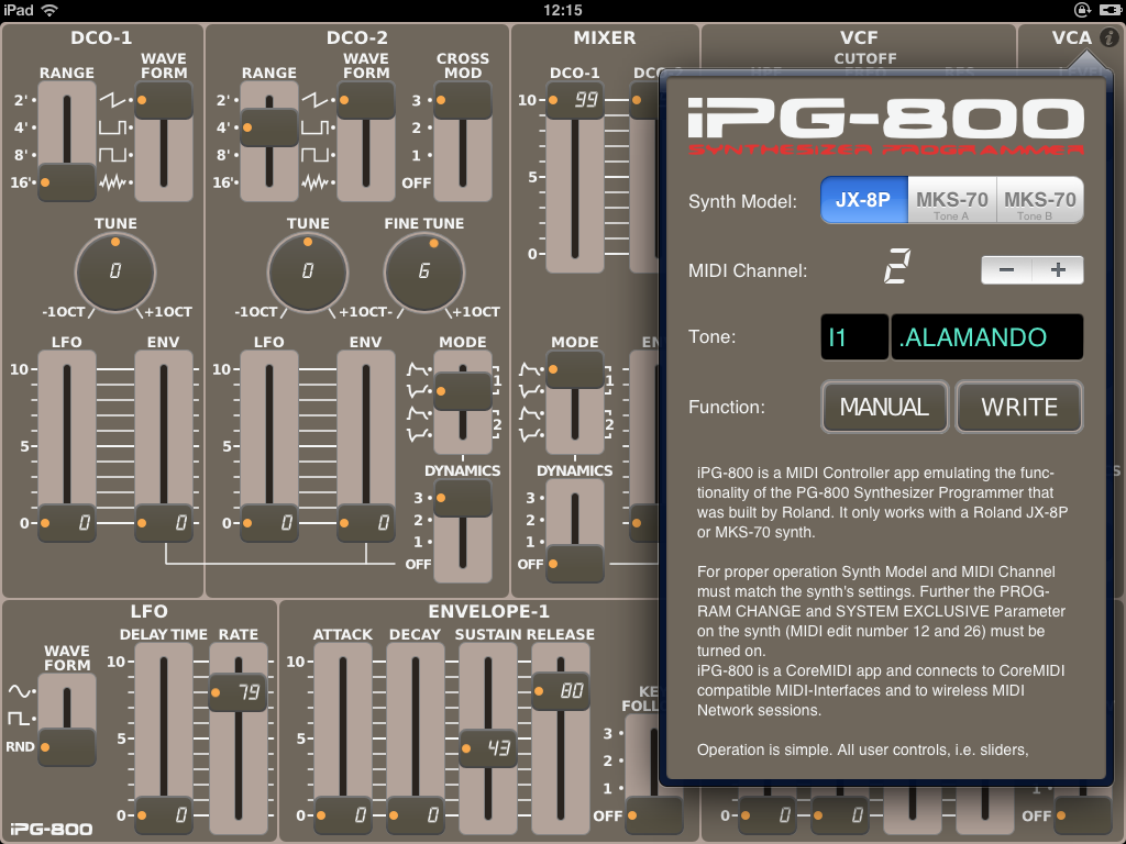

Bin grade auf den iPG800 gestoßen, der ist zb auch im app store zu bkommen.
Auch ein kostenloses TouchOSC und MAX4L template ist dort zu bekommen.
sieht gut aus!
http://kentai.ch/portfolio/ipg-800/
http://kentai.ch/portfolio/jx-8p-control/
