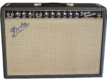

ja gitarrenverstärker ist ein weiteres dynacord thema. ein kollege von mir hat sich eine dynacord eminent amp zu einem blackface fender deluxe umbauen lassen. der schaltungsaufbau ist bis auf den tone stack fast identisch. ich hab selbst einen deluxe reverb von 1964 und hab das mal ab verglichen - absolut identischer sound. ein 64ger deluxe ist der heilige gral der gitarrenverstärker und kostet 3k+ btw.
wenn jetzt ma die preise für eminents nicht explodieren ;-)

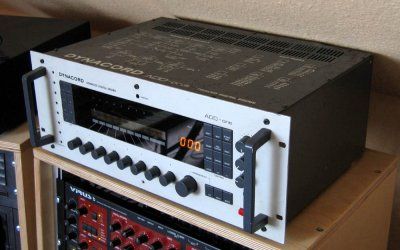

Der war auch sehr nett in Sound und Bedienung:

ja das ist ein 12 bit drum monster sampler, wobei ich bis jetzt noch immer nicht kapiert habe was daran so einzigartig ist. ich finde auch die anderen dynacord sampler interessant aber hab noch nie einen in den fingern gehabt. kennt sich da jemand aus? orchesterelektroniker, wo seid ihr?
Der hat eine analoge Klangformung, insbesondere klingt das analoge Filter recht satt - sogar noch knalliger als z.Bsp. der DSS1 von Korg, welcher ja auch 12 bit Sampling mit Analogbearbeitung verband. Darüber hinaus ist das Ding durch das riesige Display, Encoder und Tastenblock super zu bedienen (wahlweise mehrere Parameter pro Sound oder mehrere Sounds im Set parallel editierbar). Gibt sogar eine eingebaute Help - Funktion.
Die Verarbeitung ist absolut solide, insbesondere die Encoder taugen was (nicht so launisches Zeug wie gelegentlich von Emu, Yamaha oder Waldorf verbaut). Und der optionale RAM Speicher konnte auch per SDS beschickt werden, falls man kein Add Drive ergattern konnte. Ebenso konnte man auch Triggerpads anschließen - bei dem Gerät auf dem Bild musste ich den Teil aber ausbauen (deshalb links die Löcher, wo eigentlich die Regler für die Triggersensitivität rausgucken müssten).
Der Nachfolger Add Two hatte einige Optionen mehr, allerdings kein Filter und auch nur noch ein Mäusekino. Fand ich eher weniger interessant.

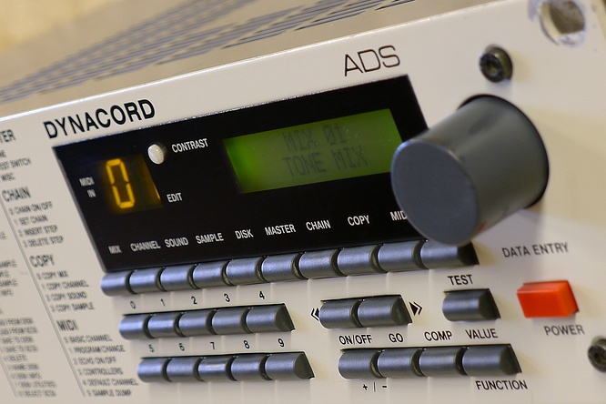

der dynacord ADS sampler würde mich noch interessieren ... laut orginaltext soll das ein radio/broadcast sampler sein. also höchste soundqualität (für 89), mixer, bedienkomfort aber keine filter. als offensichtlich konkurrenz zum synclavier gedacht. klingt doch interessant und weils kein hip hop sampler ist auch noch bezahlbar nehme ich an.
dynacord orginaltext:
Now we have entered the third generation of digital sampling, first with the Emulator III and Akai S1000 and more recently with the Dynacord ADS and Roland S-770. Of all the machines in the third generation, none has more sonic integrity or functional flexibility than the Dynacord ADS. And none come close to its surprisingly low price (suggested list for the 2 megabyte rack version is $4,995).

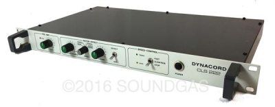

Ich hatte viele Jahre den CLS222 Leslies-Sim im Einsatz, und das kam für die Zeit schon sehr authentisch rüber. Das ist ein echtes Bauteilgrab, denn die haben analog genau das Verhalten eines echten Leslies nachgebaut (also vorne / hinten / links / rechts-Lokalisation + entsprechendes Dopplereffekt-Verhalten / Delay per Eimerketten).
Jenzz
Jenzz
Den CLS-222 schätze ich auch sehr -- klingt sehr schön und macht einen wirklich ordentlichen Drehwurm. Wenn man jetzt noch die Eingangsstufe schön anrotzen könnte...

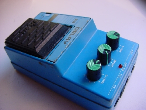

bin schon gespannt, mal sehen ob es besser klingt als mein lieblings12bitdelay ibanez dl10. das hat die hälfte memory aber ist dafür auch etwas kleiner
