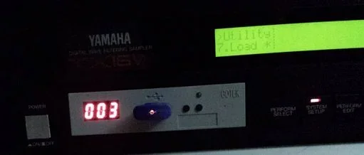

TX16W mit Gotek Floppy Emulator
C0r€
Mal auf Englisch.
Ich musste viel rumprobieren, aber letzten Endes hat es mit dem SFRM72-FU-DL geklappt Floppy Images zu lesen und davon zu booten, auch ohne dass der Emulator bereits vor dem Starten des Samplers mit Strom versorgt werden muss.
HOWTO LOAD TX16W with GOTEK SFRM72-FU-DL
Jumper:
MO, J1, JA set (not J0, as TX16W expects Drive on slot 1)
1. Prepare Stick:
Stick formatted FAT16
rename "TYPHOON 2000.IMA" from the typhoon website to "000.IMG"
copy 000.IMG to Folder "IMG720" on stick
2. Preload Image to STM Controller to prepare boot
Start TX16W, no Stick inserted
(TX16W will not load up correctly)
Select "b00" (press right, keep pressed, then left, then let go) x 10
Insert Stick
Load "b00" (press right)
3. Load Boot Image
Switch TX16W off, without loading any ohter image
Switch TX16W on, with Stick still inserted
Now typhoon should be loaded correctly!
4. Before shutting down preload boot image in Floppy emulator
By doing the step 4, the TX16W will load the boot image automatically on the next start phase without needing to shut down and back on again, because the image is already in the emulators memory.
Have Fun!

Es war nicht der Controller, ...hätte ich nur halb soviel Katzenhaare geschluckt
wie dieses 30 Jahre alte Diskettenlaufwerk, ich könnte auch nix mehr erkennen!
Um den Gotek Emulator einsetzen zu können, hatte ich meine Schwierigkeiten...
Angefangen mit dem original Yamaha Flachbandkabel; die markierte Ader ist nicht die 1. :)
Mein Gotek hat keinen Jumper J1, nur S0 und S1. Der S1 wird wahrscheinlich auch gemeint sein???
Zwingend gesetzt werden muß wohl nur M0. JA, S0/S1 setzen oder nicht hat keine Auswirkungen.
Das Typhoon OS hier: http://nuedge.net/typhoon2000/DownloadTyphoon2000.htm
ließ sich nicht verwenden. Vielleicht, weil es ein komprimiertes Image ist??
Ich mußte meine alte Typhoon Disk zu einem Image wandeln, das konnte ich dann
problemlos in den Floppy Emulator laden.
Umdenken ist bei nem Setup aus mehreren Disks gefragt. Ich habe den TX nicht bewegen
können, ein Setup aus >1 Disk zu laden. Da half auch wildes Jumpern nix...
Das im Gotek Speicher neue Daten liegen, merkt der TX einfach nicht. :cry:
Ich habe hier ein Setup aus 5 Disks. Auf dem Stick habe ich 5 Ordner angelegt, 001 bis 005.
000 ist das Wurzelverzeichnis. Dazu brauchte es bei mir keine spezielle Software, ich hab einfach
die Daten von den alten Disketten 1:1 in die Ordner kopiert.
Um Fehlermeldungen zu vermeiden (File xy nicht gefunden oä.) hab ich die Setup/Programm/Voice
Dateien ins Wurzelverzeichnis kopiert, in den Ordnern 001 bis 005 liegen nur Samples.
Wenn ich erst alle Samples mit SystemSetup->Utility->7.Load * in den TX lade und danach erst
aus 000 die Parameterdaten hole, klappt es.
Schneller als "früher" mit den Disketten geht das alles natürlich nicht! :kaffee:
Erst müßen die 720kB Häppchen in den Gotek Speicher übertragen und von dort dann
in den TX geladen werden... das dauert. Aber immerhin, keine beweglichen Teile mehr.
