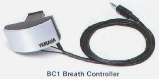

Der erste Blaswandler BC-1 musste permanent mit den Zähnen im Mund gehalten werden, hörte man auf zu beissen, fiel er raus.

Der klobige BC-1 hing als silbernes Kästchen vor'm Mund des Musikers. Nicht zwingend das, womit der in den 80er Jahren zunehmend auf sein Äußeres bedachte Keyboarder auf den Bühnen der Welt gesichtet werden wollte. Es mag als Beleg dienen, dass ich im Netz nicht ein Bild des BC-1 gefunden habe, auf dem ein Musiker mit dem Teil im Mund zu sehen gewesen wäre.
