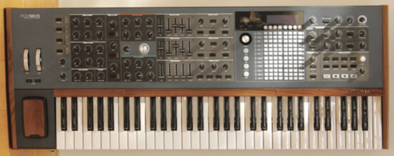

Polybrute ist offensichtlich Polyphon 6stimmig und mit 2 OSC-Sektionen mit Shaping und 3 Hüllkurven ausgelegt, also einer Variante zwischen den Micro/Minibrutes und dem Matrixbrute als polyphone Version. inkl Matrix, LFOs und OSCs – alles analog. Eigentlich mehr Matrix als Mini/Microbrute. Das ist für Polyphonie erstaunlich, dass sie diese Komplexität faktisch halten konnten. Hier zeigen wir alles, was man wissen möchte: Polybrute Fragen und so weiter beantworten sich hier im SequencerTalk:
Arturia PolyBrute
6-fach polyphon – analog morph synthesizer
61-key keyboard mit velocity-sensitive touch
2 „brute“ Waveshaping Oscillatoren und SubOSC , 2 Filter Design: und damit wohl eher parallel und seriell schaltbar – nicht alternativ.
Steiner Multimode / Moog’24db Ladder wie im Matrixbrute und gemeinsamem Master Filter Knopf, Filter FM
3 LFOs davon einer als AD-Hüllkurve konzipiert, 3 envelope generators; 64 Mod-Matrix / Sequencer
2 sounds ineinander morphbar, Keyboard split / layer function – poly, mono, unison mode
3-Achsen morph controller ähnlich Touché + Ribbon controller; Das Ribbon ist direkt über der Tastatur in Holzlook-Verkleidung „versteckt“
pitch / multi-function mod wheel; 64-step sequencer + motion recorder & automation
Kleines Display für Namen und ggf. Routings in der Matrix. Eigentlich 2 – für Soundadresse und Namen.
Multi-Mode Arpeggiator; digital stereo Effekte reverb, chorus & delay
Anschlüsse 2x line output 6. 3 mm jack unbalanced, MIDI in- & output, MIDI-Thru, USB MIDI, Sync in- & output 3.5 mm mini klinke, 2x Expression Pedal- and 1x Sustain Pedal input 6.3 mm jack;
incl. PolyBrute Connect Software (PC/Mac) Soundmanagement; 60er Holzbein-Stativ optional 180€ – es gibt dafür Bohrungen, Maße 975 x 130 x 378 mm (WxHxD)
Gewicht: 20 kg Mehr dazu im Forum
Polybrute Meine Wertung – bevor ich es angefasst habe:
Es sind tolle Ideen drin – Der Ausdruck über das Morphee genannte Controller-Feld links.
Aufnahme von Verläufen als Recording als LFO oder Modsequencer links am Panel.
Das Routing per Zielknopf-Wackeln ist drin und das Morphing zwischen 2 Sounds ist natürlich auch gut, wenn auch keine neue Erfindung. Aber trotzdem gut.
Aus/Anwahl recht gut gemacht, um weitere Parameter sehen zu können – gibts die Nummerntaster und den „hier mehr angucken“ und am Knopf wackeln zeigt ebenfalls alles an, was es dazu gibt.
Software-Editor ist dabei!
Morphs sind WAHLWEISE fließend oder stufig – GUT! Die Klänge pro Sound sind somit immer 2 und man kann sich auch nur einen der Sounds „herausholen“ und neu speichern. Auch das ist gut.
Preis: 2479€ bestätigt

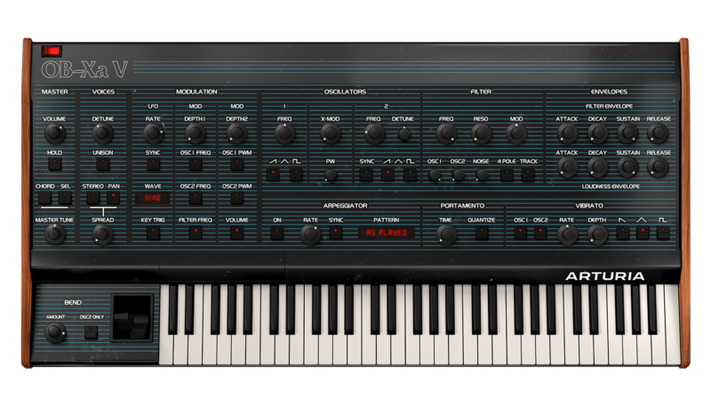

Der Oberheim OB-Xa ist natürlich doch gekommen und überraschenderweise heute – er bietet eine Art Trigger-Gate-Abteilung und Effekte und eine Stereo-Detune/Spread-Abteilung obendrauf. Dazu hat er Xmod, Sync und die klassische 2-OSC Struktur des Originals: Oberheim OBXa subtractive,analog
Er ist bereits fertig und kommt irgendwann in die nächste V-Collection, aber nicht in diese, dazu muss man ein paar Kröten auf den Tisch legen. mehr dazu..
