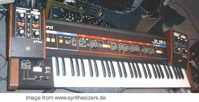

Die Testkonfiguration: Roland Juno 6 und die Moogerfooger /
The test configuration: a Roland Juno 6 and the Moogerfoogers ..

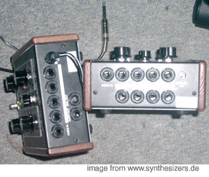

Aber, dem nicht genug: Es gibt natürlich neben der Gitarrenfilterung noch eine weitere Verwendung: Es gibt Anschlüsse auf der Rückseite welche die Integration in ein analoges Synthesizersystem (Modular oder nicht) anbietet:
Das Envelope-Follower-Signal ist nämlich als Buchse (alle 6.3mm Klinke) vorhanden und kann weitere Geräte oder Module ansteuern (Hüllkurve, Oszillator, Ringmodulator, etc..)
Es gibt noch weitere Buchsen, die man bedenkenlos „komplett“ nennen darf:
Cutoff (Steuerung des Filters von Außen), Mix („Effektanteil“). Diese kann man mit einem Fußschalter oder eben mit einem Modularsystem oder anderen analogen Geräten oder akkustischen Instrumenten ideal steuern und verbinden. Das Resonance und ENV-Amount ebenfalls dabei sind habe ich nicht erwähnt? Ich habe ja gesagt, dass es „komplett“ ist. Das sollte jedes analoge Gerät haben, bei einigen Synthesizern früherer Zeit fehlt die Kontrolle über analoge Signale und muss nachgerüstet werden oder ist nicht so vollständig wie hier, daher: besten Dank Herr Moog vom Moogulator. Bis auf die Flankensteilheit und Drive lassen sich somit auch alle Steuerspannungen zB mit einem Midi to CV Converter sogar per MIDI steuern, wenn man das möchte.
