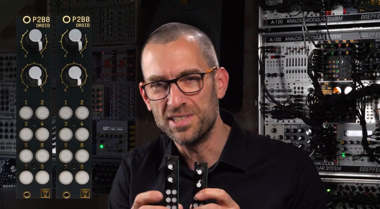

Mathias Kettner hat bisher ein Modul für ACL gemacht und jetzt kommt eine richtige große Plattform namens Droid. (Es gibt ein Modul mit 2 Potis und 8 Tastern P2B8, einen Slave Anzeige-Droid und die Haupteinheit Droid mit SD-Slot. Dort werden die Text-Files gesichert, die Anweisungen geben, was jeder Slot, jedes Poti und jeder Taster tun soll. Es lassen sich 16 Module andocken, sodass man 32 Potis und 128 Taster mit einem System erfassen kann.

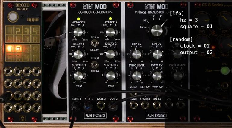

Die Art wie man mit Droid umgeht im „Skript“ sieht zB so aus: [LFO] Hz=5 Square=1 – und schon hat man einen LFO, man könnte Hz einem Knopf zuweisen, dann adressiert man das so: [lfo] hz = P1.1 quare= 1 level = b1.1
Der erste Taster schaltet die Clock ein und das erste Poti steuert deine Frequenz, man kann auch einen Faktor davor setzen wie zB 100 * P1.1
