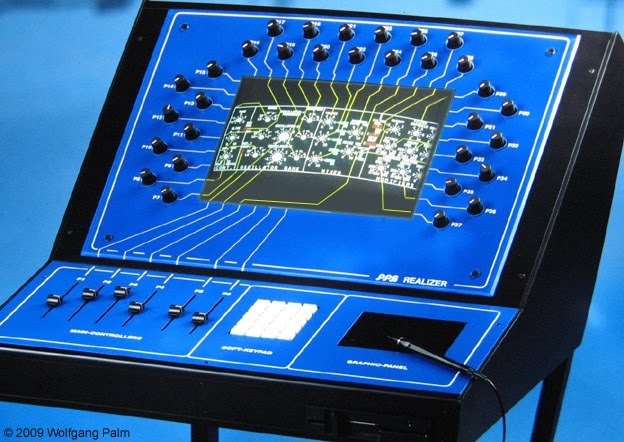

Der weisse Design-Prototyp gefällt mir besonders... dem könnte man mit grünen LED-Kränzen und etwas blauer Farbe zu einer Art "PPG Realizer Look 2017" verhelfen.
