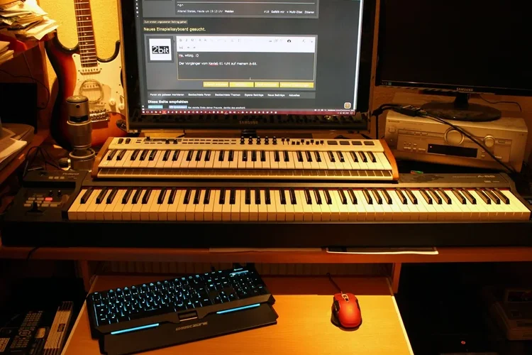

Der Vorgänger vom Keylab 61 (ein Arturia - The Laboratory 61) ruht auf meinem A-88.
Aftertouch und ein paar Midi-Knobs- und -Fader in Reichweite sind neben der generellen bauartbedingten Orgeltauglichkeit durchaus eine gute Sache.
