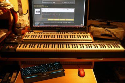

Der Vorgänger vom Keylab 61 (ein Arturia - The Laboratory 61) ruht auf meinem A-88.
Aftertouch und ein paar Midi-Knobs- und -Fader in Reichweite sind neben der generellen bauartbedingten Orgeltauglichkeit durchaus eine gute Sache.

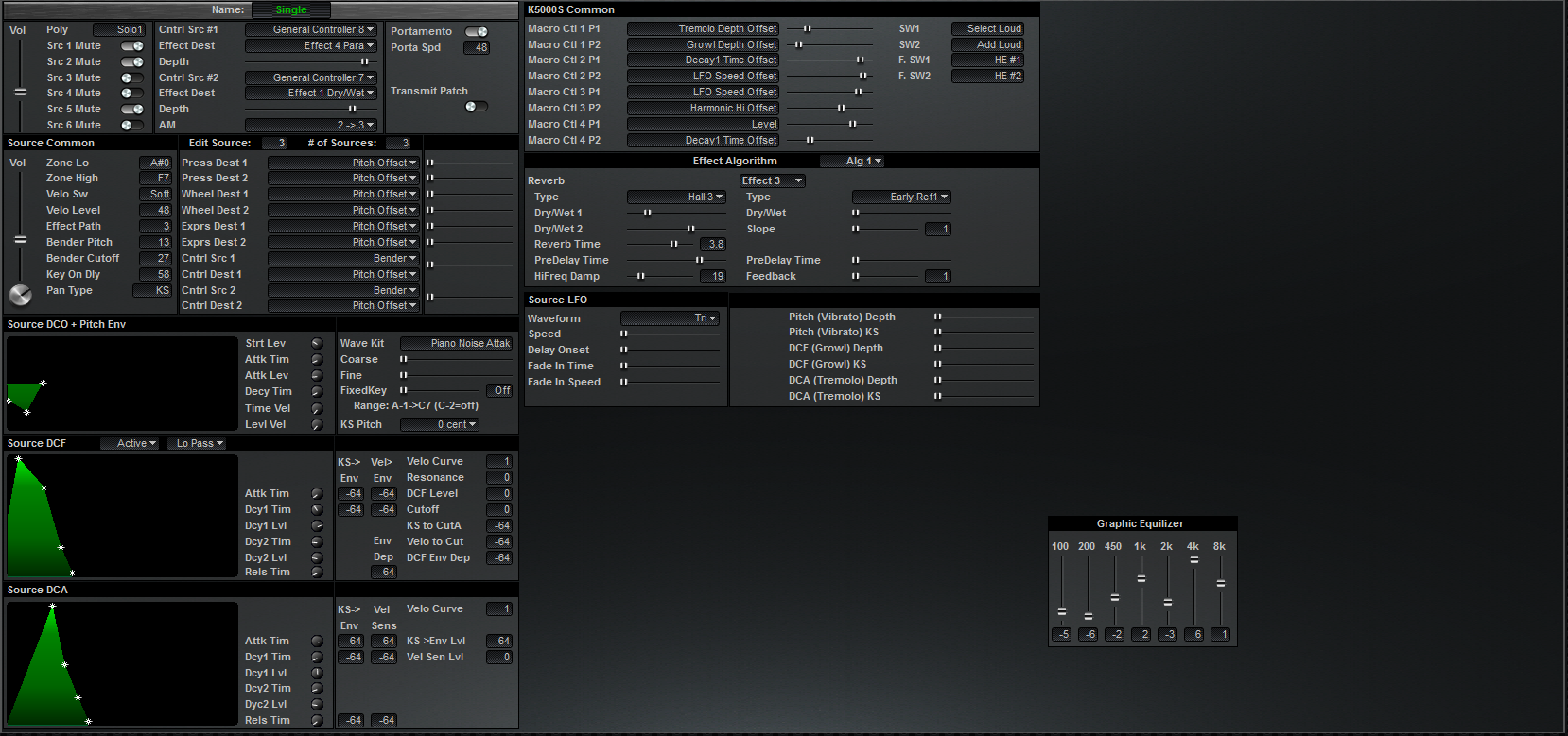

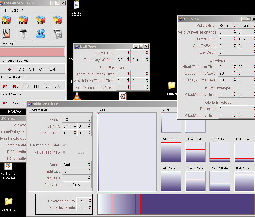

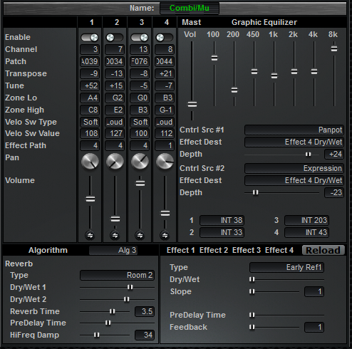

Ja, ist halt mehr so die Abteilung haben wollen, also beim K5000, habe ich so für mich festgestellt. Da würde ich auch nur die Rack-Version nehmen wollen. Momentan, bzw. schon länger, bin ich mit dem was ich klanglich so machen kann, also mit den Mitteln die mir zu Verfügung stehen, zufrieden, bzw. was das anbelangt gesättigt.
Gibt es denn noch einen Editor für den K5000 der unter Win10 läuft, bzw. dann auch unter dem was da an OS noch so kommen mag? Frage das trotzdem jetzt, weil falls ich mir eben doch mal einen K5000 holen sollte, dann möchte ich den nicht am Gerät editieren müssen. Habe meinen D110 Ja auch gleich mit Editor damals gekauft, weil ich den auch nicht am Gerät selbst editieren wollte.
Außerdem sind meine Fähigkeiten Additive Sounds zu erstellen noch eher unterirdisch. Aber ich kann ja bei dir einziehen und du zeigst mir dann immer mal wies geht, bzw. jeden Tag einen neuen Trick. Nach 365 Tricks ziehe ich dann wieder aus. ;-)
Hmm...
Auch wenn's vielleicht nicht ganz so geschmeidig ist: Die olle Stute Midi-Quest läuft unter Win10 und den K5000 gibt's da auch.
Ausserdem gibt's Xaza's K5000 Editor - der ist Open-Source ...liesse sich ggf. also für Win10 portieren...
