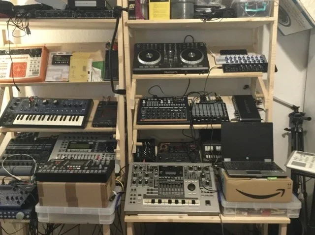

Hallo Leute,
ich habe mich vor einiger Zeit entschlossen einen Live Booth selbst zu bauen.
Da mir die Lösung mit Keyboardständern irgendwie nicht so ganz zusagte und ich
zwischen 3,5 und 4 Meter Abstelllänge benötige habe ich mich entschlossen
selbst Hand anzulegen.
Alles ohne Werkzeug in ca. 5 min aufzubauen, links und rechts verwendbar (Regal / Mixerständer wahlweise links od. rechts).
Kostenpunkt 0 Euro, da ich alles zu Hause hatte.
Wie setzt ihr eure Live Situation um?
Vielleicht hat jemand eine ähnliche Kreation erschaffen ...?
Jede Idee / Variante ist willkommen.
Es würde mich freuen euere Booths kennenzulernen.
ciao Joe

Ehem, meinst Du mit "Live" denn "auf der Bühne"? Deine Konstruktion möchte ich nie und nimmer auf einer Bühne nutzen oder zu einem Auftritt transportieren...
Ja auf der Bühne und auch für zu Hause.
Bei der Anzahl meiner Live Auftritte ist das warscheinlich vernachlässigbar.
Wenn du die Stabilität ansprichst, so ist das nicht das Problem.
Der Transport ist da eher eine andere Sache, obzwar mehrere Keyboardständer auch kein geringes Gewicht aufweisen muss ich dir in gewisser Weise recht geben.
Ich hätte mich entscheiden können zwischen billig Keyboard Ständern, hochpreisigen Varianten, oder eben diesem Selbstbau.
Die Ergonomie und Stabilität sind mir nach einigen Wochen des Testens positiv aufgefallen.
Die Montage / Demontage ist auch sehr einfach.
Der einzige Wermutstropfen ist der Transport, der aber bei Auftritten ein nicht zu verachtender Faktor ist.
Sollte der unwarscheinliche Fall eintreten, dass ich doch mehrere Auftritte zu absolvieren habe, muss ich mir eine andere Variante mit einfach zu transportierenden Ständern einfallen lassen.
Bis dahin komme ich damit unter Umständen gut zurecht.

Für Bühne würde ich nichts anderes machen, als Cases, die komplett sind, und die auf Keyboardständer gesetzt werden. Alles andere ist Aufbau/Abbauwahnsinn. Wie lange brauchst Du denn von Auto-Kofferraum bis spielfertig?
So sieht das bei mir aus, und auch das braucht eine halbe Stunde.
Wenn ich will kann ich immer noch einzelne bestandteile aus dem Case woanders hinstellen (in dem Fall zB die SBX80 hinten, ist eigentlich im Case neben der TR707.)
Leider habe ich da zeittechnisch noch keine Erfahrung, denn der Stand wurde erst vor einigen Wochen fertig (Anfang Corona).
Geschätzt hätte ich mal 1,5-2 Stunden zum Aufbauen.

Live zuhause oder unterwegs? Zweiteres machst Du mit diesem Setup nur ein Mal. Wenn Du denn überhaupt eine Stunde Zeit bekommst zum Aufbau. (Ohne Dir zu nahe treten zu wollen, ich kenne Deine Musik nicht) Bei mir gehe ich davon aus, das alles in 15 Minuten stehn muss. Ich bereite mich schon länger darauf vor, kannst Du hier ja mal durchscollen wie so mein Weg der Findung war:
Mein Tipp: Nimm so eine Planung als Anreiz zur Reduktion und versuch mal möglichst viel in ein oder zwei Cases von der Stange zu bekommen.
Live zuhause oder unterwegs? Zweiteres machst Du mit diesem Setup nur ein Mal. [/URL]
Sehe ich genauso. Ich bin auch kein Fan von zuviel Reisemobiliar. Spätestens auf festivals ist nie Zeit für aufwendige Rüstarbeiten. Nach meiner Erfahrung hat man oft nicht mal 15 Minuten um das Setup auf die Bühne zubringen. Am besten man hat alles soweit wie möglich vorverkabelt in Cases dabei. Diese kommen dann auf Ständer, Tische, was eben da ist und los geht es dann.
Unser Setup passt mittlerweile in drei Pedalboardkoffer plus einen Rucksack und steht in circa 15 Minuten.

Vielen Dank für die konstruktiven Inputs!!!!!!!
Ich verstehe sehr gut, dass mein oben angeführtes Setup für einen dauerhaften Liveeinsatz auf Bühnen NICHT die beste Wahl ist.
In meinem Fall besteht jedoch aktuell auch keine Möglichkeit für Auftritte dieser Art.
Sollte sich das ändern, sind das auch keine Festival- Sachen, sondern eher kleine Gigs in meiner Nähe bei denen die zeitlichen Abläufe
warscheinlich eine längere Aufbauzeit zulassen.
Das ist jedoch alles sehr spekulativ...
Realistisch ist, das dieser Aufbau 99 -99,9% der Zeit nur bei mir zuhause herumsteht und einen Großteil dieser Zeit auch gar nicht in Verwendung ist, da
die Gerätschaften ja auch wieder ins Studio zurückintegriert werden und mein Studio leider diese Konstruktion aktuell platztechnisch nicht zulässt.
Wichtig ist mir, eine Möglichkeit zu besitzen, live (egal ob Bühne od. zu Hause) spielen zu können, auch um die Situation auszutesten, um mich ergonomisch
zu optimieren.
Ich wollte nicht auf´s gerade Wohl um X-100 Euro Ständer und Cases kaufen, die dann ev. nicht optimal sind und auch nur sehr selten verwendet werden.
Dabei ist mir dieser Selbstbau sehr willkommen.
