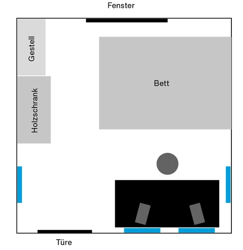

Mir geht es vor allem darum mit minimalen Mitteln, so viel wie möglich zu erreichen. Da es ein Schlafzimmer ist und wohnlich bleiben soll, ist der Spielraum für akustische Massnahmen sehr gering. Trotzdem möchte ich kleine Verbesserungen vornehmen.
Anbei ein Bild vom Schlafzimmer. Blau eingezeichnet wären die Absorber aus Steico oder Steinwolle (beide eingewickelt in dicken Vorhang Stoff)
Da würde ich auf Sonarworks setzen oder mir kalibrierbare Monitore holen und dann die Monitore möglicht ohrnah. Die Absorber bringen dir nur etwas gegen die Erstreflexion im Bassbereich wirst du damit 0.nix erreichen. Kannst du den Tisch auch vor das Fenster stellen?
Zuerst würde ich aber mal mit REW eine Messung machen.
