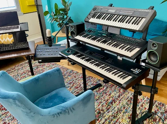

ich habe mir das so vorgestellt (Bild aus einer Google Bilder Suche):
Im Sitzen und Stehen alles gut ersichtlich....(für zu Hause...nicht für Live)...

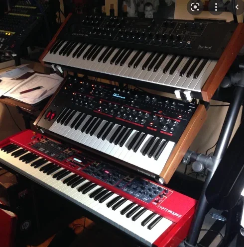

oder so...(auch Bild aus Google Suche)...wobei die unteren beiden Etagen etwas mehr nach vorne geneigt sein könnten (etwas vertikaler eben)....
Ich glaube das obere Bild ist ein A-Model :) ? Das A ist angedeutet....
Also wenn die Knie noch unter dem Nord Platz finden sollen, könnte mindestens ich den DSI oben im Sitzen nicht mehr bedienen - im Stehen ja, aber dann müsste alles deutlich weiter nach oben - wäre nicht meins, ich stehe ungern vor so einer "Wand" (bei mir ist die Oberkante des obersten Synths etwa auf Kinnhöhe, mehr mag ich nicht, sonst werden die Arme irgendwann lahm).
Ah, da haste ja auch den Para gefunden ;-) Die mittlere Etage kannst du tiefer abwinkeln, nur die untere ist fix horizontal.
Wobei ich die unterste Tastatur auch nicht abwinkeln würde, weil man dann die Handgelenke anwinkeln muss - das wird irgendwann schmerzhaft, denke ich.
Ja, hat auf den ersten Blick die Konstruktion - aber es sieht für mich nicht nach dem "normalen" Modell aus: bei dem sind die Beine hinten zwar auch etwas kürzer als vorne, hier aber deutlich kürzer. Den Winkel der Schräge, den die Vorderbeine haben, kenne ich so extrem sonst nicht, sieht mit dem Tisch im Hintergrund als Referenz fast nach 45 Grad aus - überleg' mal, wie weit die dann unten in den Raum ragen müssten...
Apropos "Beine": links sehe ich weder eins am Nord, noch zwischen den DSIs - es wirkt auf mich so, als sei nur rechts ein Bein verbaut.
Also vermutlich irgendeine Art Eigenkonstruktion statt eines "normalen" Jaspers.
und so eingesperrt sieht es auch nicht aus, oder ?
Hier geht das, s.a. oben - der Para wirkt trotzdem "fluffiger".
Aber ich will dich ja auch gar nicht überreden - du hast nach Tipps gefragt, und mein Tipp ist halt der Para.
