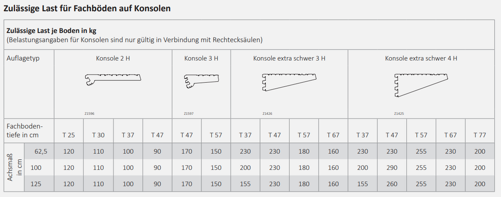

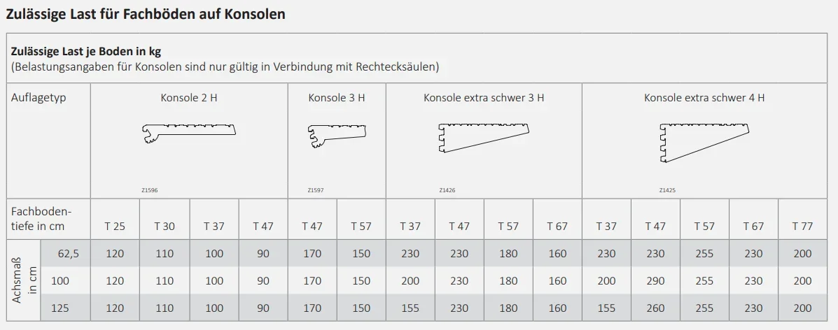

Stabilität: Das ist das Zeug, in dem im Supermark ca 1 Tonne Mineralwasser oder Milch pro Regalebene drauf lagert. Du kannst vermutlich Deinen gesamten Hausrat in ein Regalbrett legen, und das Ding bleibt stehen.
Naja, das ist jetzt schon leicht übertrieben und diese Aussage triggert mich etwas, da ich mich seit über 10 Jahren beruflich in dieser Richtung bewege. Die Regalsysteme, die das können, was du hier beschreibst, spielen in einer völlig anderen Liga und sind technisch auch grundsätzlich anders aufgebaut, als die Supermarktregale.
Aber ich gebe dir insofern recht, dass man sich null Gedanken ob der Stabilität und Belastbarkeit machen muss, selbst wenn man die schwersten Synths und Keyboards in ein Regal von Tegometall stellt. Die stecken diese Anforderung locker weg. Aber mit der Tonne pro Ebene liegst du dann doch eher so um den Faktor 3 bis 10 daneben. ;-)
Quelle: https://www.tegometall.com/fileadmin/files/download/Gesamtkatalog_2016_DE.pdf
Nix für ungut. ;-)

Ja schon klar, das mit der einen Tonne war jetzt auch nicht total ernst gemeint. Trotzdem ist man bei 300kg pro Brett (150kg pro Kragarm). Wenn die Leute normalgewichtig sind, kannst Du da eine vierköpfige Familie draufsetzen!

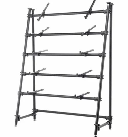

Ansonsten mein Votum für Jaspers. Habe selber zwei davon und bin sehr zufrieden damit. Neben den A-Modellen gibt es auch jene, bei welchem nur das vordere Bein schräg ist, das hintere ist senkrecht. Damit kann man hinten ganz an eine Wand, was etwas Platz spart. Macht aber vermutlich nur für 5+ Ebenen Sinn.
So eines zB

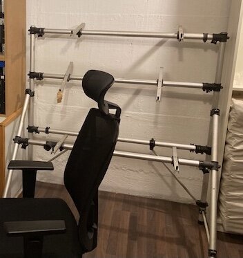

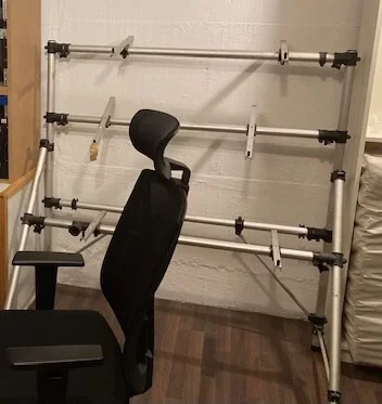

Nachdem ich mein Musikzimmer neu mache, habe ich meinen Keyboardständer rausgekramt: Woran kann man erkennen, dass man einen Jaspers hat? Ich gehe davon aus, dass es einer ist!?
Mein hinteres Gestänge ist senkrecht. Finde ich praktisch!

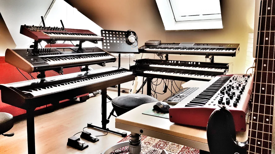

Wir sprechen hier von Studionutzung, richtig? Für Live würde ich nämlich alle genannten für problematisch halten.
Im Studio habe ich einen Jaspers und einen Blackpanther im Einsatz.
- Jaspers: super stabil und man kann jede Menge Synths draufpacken. Man kann die Synths auch schön kippen damit man z.B. im sitzen auch an die oberen Geräte kommt. Das größte Problem damit ist allerdings, dass man die Halterungen nicht in der Tiefe verstellen kann und man verdeckt sich dann die Synths.
- Blackpanther: ebenfalls super solide, deshalb auch heftig schwer da Vollmetall mit vielen Anbauoptionen. IMHO der einzige Ständer auf dem Markt der in der Tiefe verstellbar ist (durch kippen in mehreren Stufen). Die Neigung kann ebenfalls verstellt werden. Der entsprechende K&M sieht zwar ähnlich aus und ist auch stabil hat aber leider nicht die Einstellmöglichkeiten. Leider etwas teurer, aber definitiv sein Geld wert.
Bilder s. hier: http://www.mossgrabers.de/Music/Studio.html
Auf dem ersten Bild ist der Blackpanther versteckt, man sieht jedoch gut wie man die Controller nach hinten verlagern kann (und da wäre noch mehr möglich), so dass der untere Keyboard voll sichtbar ist.

Mein Ständer hat im Trägerelement 2 Bohrungen und ich denke, dass ich ein Jaspers habe. Kann man auf dem Foto (mein vorheriger post) erkennen.
Es hat bei Jaspers ab und zu mal Design-Änderungen gegeben - der Prinz Albert zum Beispiel, der früher vorne an den Trägern die Keyboards gehalten hat, ist ja mittlerweile durch einen anschraubbaren praktischeren Stopper ersetzt worden - möglicherweise gab es mal eine Phase mit mehreren Bohrungen.
Wenn du deinen Ständer second-hand gekauft hat, könnten die zusätzlichen Bohrungen natürlich auch vom experimentierfreudigen Vorbesitzer stammen.
