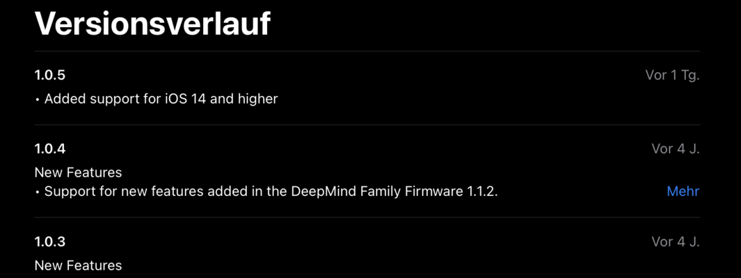

habt ihr schon erwähnt / mitbekommen.. die ipad app wurde geupdatet :)
Aber erst Jaulen alle rum: "💩 Behringer, nix können die, wie können die nur. Bekommen nicht mal hin die App zu Updaten." Und und und.
Obwohl Behringer dafür bekannt ist seine Software Aktuell zu halten.
Egal in welchen Behringer Fred, immer die gleiche 💩.

ja es ist schon wirklich eine Leistung nach 4 Jahren seine App auf den Stand eines 1,5 Jahre alten Betriebssystem zu bringen. Für einen so kleine Hersteller ist das sicher eine absolute Herausforderung. Da muss man echt mal auf die 💩 hauen 😂
Ich persönlich finde es eher peinlich bei einem aktuellen Synth so lange keine Updates zu bringen und die Käufer im Regen stehen zu lassen. Genauso bei Novation mit dem Summit.
Die haben aber ein Update gebracht. Andere Hersteller kriegen noch nicht mal das auf die Kette ihre Firmware und Bugs zu fixen. Ich sag nur Akai und MPx 16.
Und vor dem Appelupdate hat Euch das doch auch nicht interessiert ob ein Update kommt oder nicht. Die App hat ja funktioniert.
