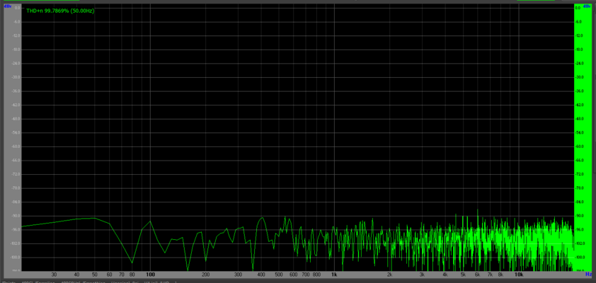

Noise floor: DeepMind6 gemessen über Motu M4 Audio Interface

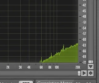

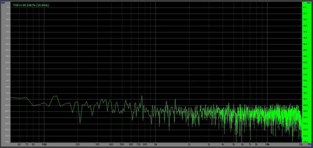

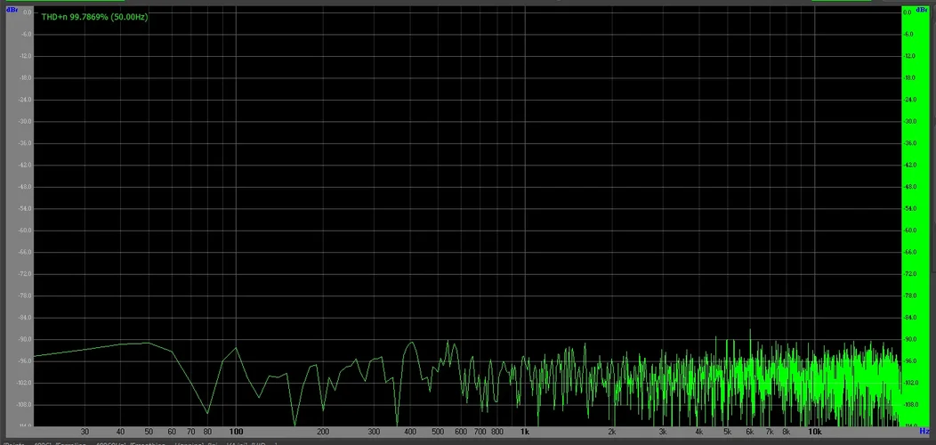

.es ist nicht zu glauben.
hab den synth geöffnet, alle schrauben an den platinen nachgezogen......surren ist weg:
vorher:
jetzt:
selbst über die 5000W PA und vollausschlag, nur noch rauschen.
suuuuuper!

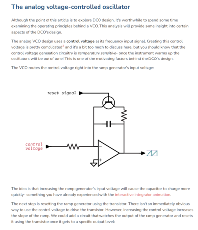

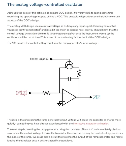

Ist sehr schön, stimmt leider überhaupt nicht.
Bei einem DCO wird nicht die CV digital gesteuert (das ist schon bei jedem Synthesizer seit dem Prophet 5 so). Das macht keinen DCO aus sondern schlicht eine digitalisierte steuerspannung.
Ein DCO hat keine Steuerspannung. Der Oscillator hat bei den meisten Modellen eine konstante Taktfrequenz (z.B. 4Mhz) und diese wird dann mittels binärem counter in unterschiedliche audio frequenzen geteilt. Das ist dann die Frequenz (je nach DCO eine SAWtooth oder eine Pulsewave), die dann mittels shapshifter in eine der anderen Wellenformen umgewandelt wird. Die eigentliche Ausgabewellenform ist weiterhin vollständig analog, aber die Frequenz wird genau durch den digitalen input eingestellt (genau im Rahmen der integer Teilbarkeit, was schon an sich nicht genau ist).
Bei einem VCO wird eben die schwingfrequenz ausschließlich durch die externe controllvoltage gesteuert, bei einem DCO wird die schwingfrequenz durch eine immer gleiche Frequenz und einem simplen digitalen Teiler erzeugt.
Ich empfehle diese extrem gut aufbereitete Video, das das ganze sehr gut erklärt (und auch verschiedene Typen bespricht).
https://www.youtube.com/watch?v=mqY6cVJS9fo
M.i.a.u.: Palindrom, KomaBot, ssssssssssss14316 und eine weitere Person

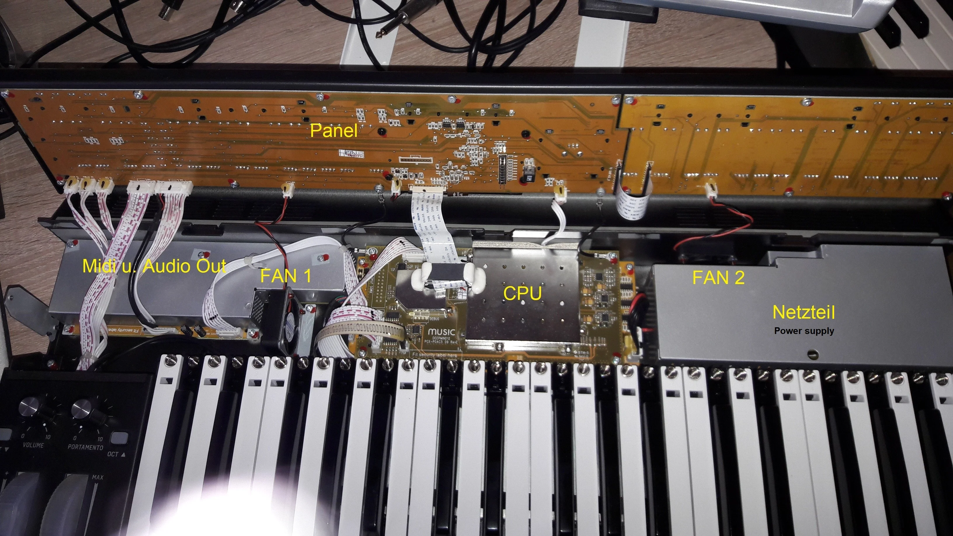

Mich würde mal ein Foto von der Innenansicht im DM12 (Keyboard Version) interessieren. Im Voraus schon mal ein Dankeschön ;)
vorher:
jetzt:
suuuuuper!

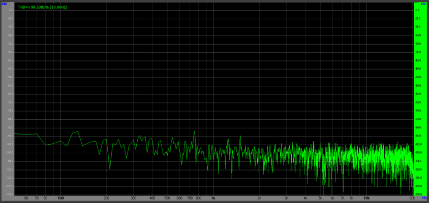

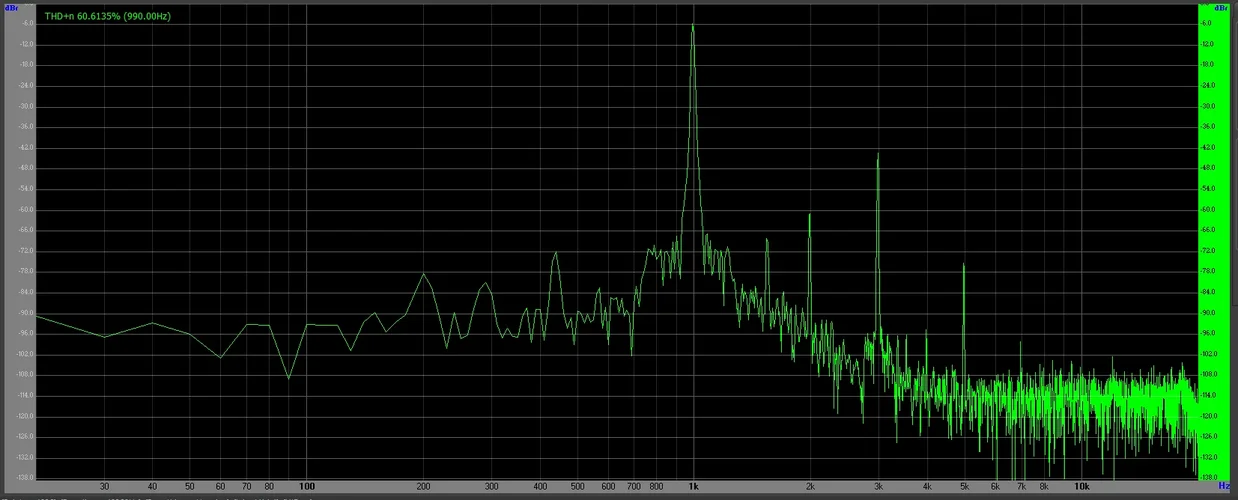

Aber noch viel Noise ab 6KHz. Hab ich im DM6 nicht. Hab mal den Noise Floor bei einem Pegel von -6dB aufgenommen. Liegt im gesamten Frequenzbereich bei ca. -90dB 🤔
Vielleicht mal einen Audio Filter (Trennfilter) zwischen Computer und DeepMind schalten. Der überträgt das Signal potentialfrei ohne Störungen vom Computer.

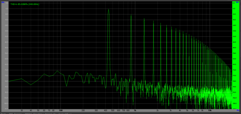

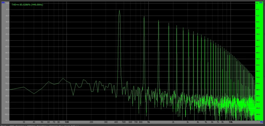

DM6: Noise Floor bei -6dB Pegel und Osc1 Saw mit -6dB Pegel gemessen über Motu M4 (In 1+2)

am rauschen solltet ihr euch nicht stören, ich habe das signal maximal am mischpult verstärkt...heißt am DM12 volume max und am mixer gain max..
deshalb sieht man das white noise so stark.
als ich den screenshot machte, wollte ich hören, ob das geräusch noch da ist und habe alles auf volle pulle gestellt.
  • #6.078
Den Deepmind unbedingt mit symmetrischen Kabeln anschließen.
Ansonsten gibts von B. noch so ein Anti-Brumm Filter (HD400 oder so ähnlich) für ca. 25€. Hilft wunderbar gegen USB Störgeräusche.
  • #6.079
es liegt nicht am USB anschluß.
das geräusch wurde durch massefehler, wegen der lockeren schrauben, erzeugt.
ich verwende symmetrische kabel.

Nein. Das heißt es nicht.
Teil 1 der Antwort:
Der Juno60 z.B. hat eine analoge Clock Generierung. Diese läuft im Normalmodus bei 1.9Mhz (soweit ich mich erinnere)... Wenn man jetzt Modulationen anlegt (z.B. Pitchbend oder Vibrato), dann wird mittels analogem Signal die Frequenz der Clock verändert. Das passiert durch den analogen Input und die analoge Generierung der Clock im Prinzip ohne Stepping. Diese Clock kann auch 1805125,365452Hz erzeugen.
Das heißt sowohl Pitchwheel als auch LFO haben direkt die Core Clock verbogen und dann danach für die einzelnen Stimmen die fixen Teiler angewendet. Das bedeutet auch, daß man keinen per Voice LFO für die Tonhöhe hat oder haben kann.
Es gab dann auch andere Implementierungen, und ehrlich gesagt, wie der DM das macht, kann ich nicht sagen. Ich würde annehmen, daß er eine digital Clock hat, was auch heute kein Problem mehr ist, da wir 32Bit Zähler in den CPUs haben und so direkt die Frequenz durch Variation des Teilers ausrechnen. Es ermöglicht gleichzeitig das ein per Voice LFO möglich wird, dieser ist dann aber digital. Ausserdem hat das dann tatsächlich Stepping, aber immer noch in buchteilen von Herz (Stepping des Original Oscillators/Teiler) ...
Ausführungen zum Thema DCO Prinzip und warum das so funktioniert.
Es geht hier ausschließlich um die Oszillationsfrequenz.
Ich versuche mal zu beschreiben was passiert ohne ET Grundwissen zu benötigen:
1. Der OP Amp in Verbindung mit einem Wiederstand laden einen Kondensator mit einer genau bekannten Geschwindigkeit auf. Diese Geschwindigkeit ist abhängig von der menge Strom, die in den OP Amp hineinläuft. Je mehr, desto schneller die Aufladerate. (Gilt für VCO und DCO).
2. In einer bestimmten Frequenz, die von einer CPU/MPU berechnet wird wird der Kondensator wieder entladen (0V) und somit der Start der Rampe erzeugt.
3. Diese "Frequenz" wird durch eine für alle "Oszillatoren" immer gleiche und stabile Standard-Clock und einen digitalen Teiler (eigentlich Zähler) erstellt.
4. Die SAW-wave entsteht nun durch kontinuierliches aufladen und entladen des Kondensators.
Die eigentliche Wellenform (Ausgang am OpAmp) ist aber vollkommen analog, das heißt kontinuierlich. Es gibt da keine Treppen oder sowas.
Nur das zurücksetzen wird eben durch einen digitalen Schalter gelöst und nicht mehr durch einen analogen Komparator (Vergleicher) mit einem weiteren OpAmp.
Warum ist das stabiler?
1. Alle DCOs haben immer die gleiche clock, laufen also prinzipbedingt synchron, da die Frequenz ja digital eingestellt wird.
2. Eigentlich sind DCOs keine Oszillatoren, weil nichts oszilliert. Der eigentliche Oszillator (genau einer) ist eben der analoge oder digitale Schaltkreis, der eine hochfrequente Schwingung als Basis für den Oszillator hat.
Grundsätzliche Probleme von DCOs:
1. Frequenz Genauigkeit:
Wenn man eine Frequenz eines Halbtones einstellen möchte, so muß man diese errechnen: Dazu hat man die Grundfrequenz des digitalen Oszillators und muss dann einen ganzzahligen Teiler verwenden. Wenn man die Grundfrequenz z.B. auf 100.000 Hz einstellt (100Khz) dann würden sich für zwei Töne (hier als Beispiel) die folgenden Werte ergeben:
Teiler:
A440=227,2727 => (100.000/227)=440,5286 Hz (also ein bissl #).
F704=142,04545 => (100.000/142)= 704,225 (weniger, aber immer noch #).
Man sieht, das kann man nicht mit einer Ganzzahl teilen. Dementsprechend kann man also die Frequenz nicht genau treffen...
Abhilfe: Basis Frequenz erhöhen... wenn man theoretisch die Basis Frequenz auf 32Mhz anheben würde, dann könnte man den Fehler so weit verkleinern, das er nicht mehr hörbar ist.
Bei 30Mhz
Teiler:
A440= 68.181,8181 => (30.000.000/68182)=439,9988266 (sehr nah dran, kann man definitiv nicht hören).
F704= 42613,6363 => (30.000.000/42614)=703,9939925
Funktioniert doch super, oder?
Heutzutage wäre das kein Problem. Aber damals ... Es gab keine Zähler die mehr als 16bit Zählen konnten, also maximal bis 65535. Wir haben also direkt schon ein Problem mit A440... aber wenn wir jetzt in die Bass/Noten runtergehen, dann wird das Problem um so größer ...
C132 = 227.272,7272 ...
Also kann man leider nicht die Frequenz beliebig hoch drehen (konnte man in den 80er nicht).
2. Man muß den Strom auch noch regulieren, weil ansonsten die Lautstärke (Amplitude) der Ausgangsschwingung abnimmt ... (führe ich hier jetzt nicht weiter aus).
Grade das zweite Problem hat zur Einführung eines Square DCOs geführt, der noch direkter aus dem Eingangssignal ein Ausgangssignal erstellen kann - hier kommen wir dann wirklich sehr nah in den Bereich von digitalem Oscillator ...

DM6 Temperaturmessung ohne und mit Lüfter
Raumtemperatur 22 °C
Lüfter FAN-SPEED auf 0 (beide Lüfter aus):
Gemessene Oberflächen Temperatur (links neben Display) nach 2.5 Stunde Betriebszeit: 30 °C
Gemessene Oberflächen Temperatur (rechts neben Display) nach 2.5 Stunde Betriebszeit: 31°C
Gemessene Oberflächen Temperatur (Display) nach 1 Stunde Betriebszeit: 33 °C
Lüfter FAN-SPEED auf 64:
Gemessene Oberflächen Temperatur (links neben Display) nach 1 Stunde Betriebszeit: 27°C
Gemessene Oberflächen Temperatur (rechts neben Display) nach 1 Stunde Betriebszeit: 29°C
Gemessene Oberflächen Temperatur (Display) nach 1 Stunde Betriebszeit: 30°C
PS: Messung läuft..
Wow wie niedlich. Mein Prophet 10 hat nach längeren Betrieb locker Mal über 45 Grad Innentemperatur und hat keinen Lüfter. Der Lüfter im DM ist sicher eher dazu da, dass die Cutofffrequenzen der Filter nicht zu sehr driften. Die Lebensdaier leidet bei solchen Temperaturen sicher nicht.
