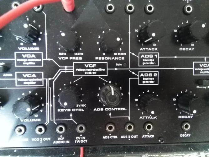

Moin! Gibt es eigentlich eine Möglichkeit den Einfluss von ADS2 auf das Filter vollständig zu deaktivieren? Mit dem ADS Control Regler bekomme ich es auch in Nullstellung nicht hin. Ist das normal? Danke!
Gruß Pac
  • #555
Bekommst Du es denn in irgendeiner Stellung des ADS Control Reglers hin?
M.i.a.u.: 16223
  • #556
Haha. No pun intended. Also wie gesagt, wenn ich den ADS Control auf 0 stelle wirkt die Hüllkurve trotzdem immer noch aufs Filter. Ich frage mich halt, ob das ein genereller Bug bei dem Gerät ist. Gruß Pac
Ah.. tatsächlich, bei -1 ungefähr wird es dann doch fast unmerklich. Ist anscheinend die Skala vom Regler nicht ganz genullt. Danke für den Tipp!
so... jetzt passt es :cool:
Der Regler blendet zwischen -4 und +4 Volt um (oder regelt die anliegende externe CV). Diese Spannung regelt dann die Verstärkung eines CA3080 (zumindest im weiter oben erwähnten Clone). Das regiert sensitiv auf die Stellung des Reglers und die Genauigkeit des Potis. Die Mittelstellung ist einem gewissen Fehler unterworfen und Schaltkreise sind nicht immer perfekt. Analog eben. Alles gut und so wie es sein soll.

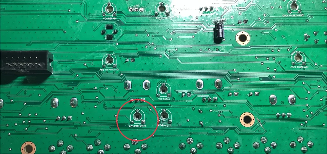

Danke ! Das probiere ich aus. Aus der Verpackung heraus ist es schon etwas gefühlt.. heftig..
Geht gut von hinten. Also einfach kreuzschrauben oben rausnehmen und dann das panel ganz rausnehmen. Den entsprechenden trimmer hab ich hier markiert:

Die klickende Env. Attack kriegst Du mit einem der Regler auf dem Board weg.
Yep, VR35 sollte env amount einstellen, falls ich mich recht erinnere.
Man regelt damit die Mittenposition des Reglers, etwaiges Klicken bleibt davon unbeeindruckt.

Korrekt. Es muss da noch einen „VCA Rejection Adjust“ geben. Der isses 😉
Der ist auf obigem Foto auch zu sehen.

Ach, sorry, hatte nicht so aufmerksam gelesen … blöder heideboden… :). Vca recetionsieht man im bild ganz oben neben dem resonanz poti
Hier mal die Liste aller Trimmer (die anderen VRs sind die Potis)
VR01: VCA REJ ADJUST
VR02: VCF OFFSET
VR03: VCF SCALE
VR04: KEYB ADJ
VR07: VCO1 OFFSET (multiturn)
VR07: VCO2 OFFSET (multiturn)
VR09: VCO1 SCALE (multiturn)
VR09: VCO2 SCALE (multiturn)
VR11: OSC 1 TRI OFFSET
VR12: OSC 2 TRI OFFSET
VR13: OSC 1 PULSE OFFSET
VR14: OSC 2 PULSE OFFSET
VR33: ADS TO PWM ADJ
VR34: LFO TO PWM ADJ
VR40: +14,5V ADJ
VR41: -14.5V ADJ
Trimmung auf eigene Gefahr. Und falls ja, am besten mit einem Keramik Schraubendreher, da man beim Abrutschen durchaus mal nen Kurzschluss verursachen kann.
