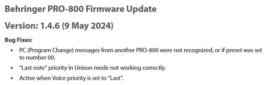

  • #1.644
Wer es noch nicht gesehen hat:
Firmware Update 1.4.6 ist seit Anfang Mai raus
M.i.a.u.: elbonzoseco, teletom, majestix und eine weitere Person
