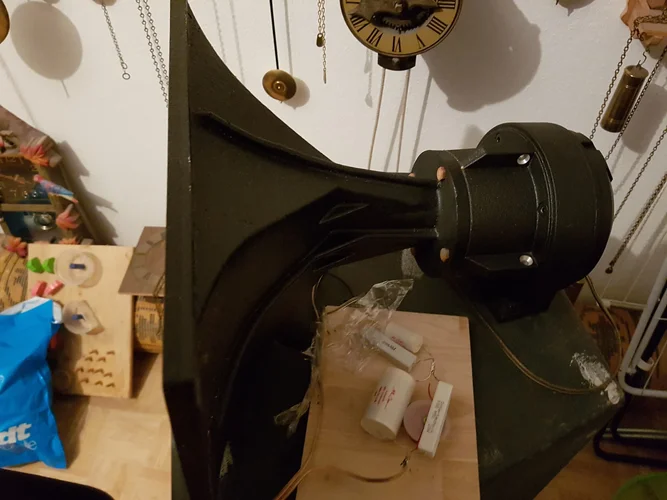

Ich bin momentan baff erstaunt welchen gleichmäßigen Klangeindruck (CD-)Hörner auch im unbehandelten Raum entwickeln. Hier zwei Bilder meines "Männer"-Stereoanlagen Projekts, welches ich um zwei 90°x40° JBL-Hörner mit den passenden 2"-Treibern bastle, Trennfrequenz aktiv bei 500 Hz. Die Hörner waren aus unserer früheren PA-Anlage und verstaubten seit über 10 Jahren im Lager. Auf die Idee kam ich nachdem ich das: http://www.strauss-elektroakustik.com/produkte/mastering-studio-monitors/se-mf-2 entdeckt hatte.
