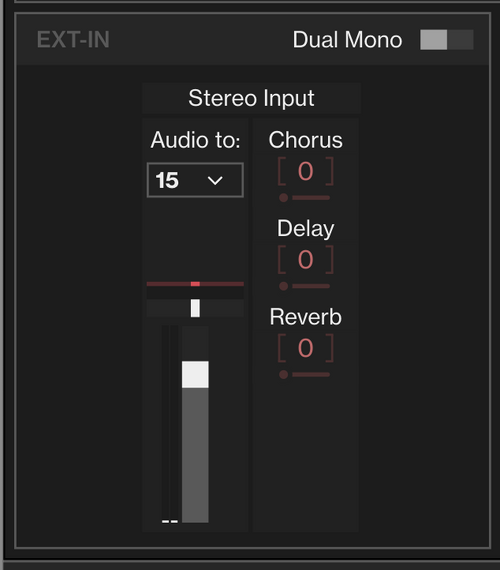

Ich steh auf dem Schlauch! Der dt2 versorgt über dinMidi ein Gerät, und dessen Audio output geht in den input vom dt2. Das wollte ich auf eine eigene Spur über overbridge in die daw bekommen aber ich bekomme es nicht hin. Bzw. Nur auf die Main Spur. Dann Kaan ich aber keine einzelnen trk Spuren anlegen, weil die dann auch auf die Main Spur zusätzlich Audio schicken. Geht das nicht? Klar ich kann es im dt2 aufnehmen und dann auf eine Spur legen. Oder das Gerät ans Interface, aber dann habe ich nicht die Effekte vom digitakt. Hat einer ne Lösung für mich bitte.
  • #1.152
das hatte ich so ähnlich kürzlich auch versucht . Ich habs nicht geschafft den ext In als Track in OB abzurufen, obwohl es eigentlich gehen müsste.

  • #1.156
Ich habe da gerade auch mal kurz gegoogelt und rausgefunden, dass Ableton nur 16 Stereotracks in Overbridge zulässt. D.h. einmal die Summe und 15 Tracks, wobei man das im Overbridge-Mixer dynamisch verwalten kann. Um den External In in Overbridge zu bekommen, muss man diesen im Overbridge-Plugin auf einen der verfügbaren 16 Kanäle routen und schon erscheint das Signal (in diesem Fall bei Overbridge-Kanal 15 in Ableton):
Habe es auch getestet und funktioniert.
M.i.a.u.: siebenachtel
  • #1.157
Habe das jetzt hinbekommen, aber die Spur ist jetzt nur auf linke gepant egal wo der Dual mono schiebst steht? Was mach ich jetzt?
  • #1.158
  • #1.160
Mit dem dirtywave m8 über trs nur in den linken Input, aber ich dachte jetzt geht es das ich auf mono stelle
Das was Du im Digitakt jetzt machst ist relativ irrelevant. Wenn Du die beiden Eigengänge getrennt und einzeln über Overbridge zu Ableton bekommen willst, lasse erst mal Dual Mono aus. dann landet der linke Digitakt-Eingang links und der rechte rechts, ohne dass Du was im Digitakt machen musst. In Ableton gibt es ohnehin eigentlich nur Stereospuren, die Du aber u.a. mit dem Utilitiy-Plugin zu Monospuren machen kannst.
Du benötigst also jetzt zwei Spuren, die beide den Overbridge-Eingang, also z.B. 15 nutzen. Dann musst Du in jede Spur ein Utility legen. Bei Input im Utility kannst Du dann für jeweils die Spur einmal Left und einmal Right auswählen und dann liegen die beiden Inputs des Digitakts getrennt voneinander jeweils in einer eigenen Monospur.
Das ist leider etwas umständlicher, liegt aber daran, dass die 16 Overbridge-Streams zu Ableton immer Stereo sind. Manche DAWs können das besser und schon die Einschränkung auf 16 Overbridge-Streams in Ableton ist eigentlich ja doof.
aber ich gehe doch nur in einen Eingang L und nicht R. Für beide rein brauch ich ein Y Kabel?
Jetzt mach mit nur einem und utility auf mono
  • #1.162
Das was ich Dir beschrieben habe, war direkt für zwei unabhängige Mono-Geräte. Wenn Du nur einen Mono-Eingang nutzt, brauchst Du auch nur eine Spur und darin das Utilty-Plugin wie beschrieben.
Aber es ist irgendwie so leise. Ich muss das utility auf 30db einstellen damit ich ein bissl was höre. Im digitakt ist die ext in overbridge auf Max und bei func+ lfo Seite 5 auch. Auch der m8 ist auf Max.
Wenn ich das im digitakt aufnehme ist das sample normal laut. Nur durchgeschleift auf der Spur in ableton nicht. Was mache ich falsch?
  • #1.165
Das ist aus der Ferne echt schwierig zu beurteilen. Erst mal solltest Du die 30dB Anhebung wieder auf 0 setzen, denn sowas ist absolut nicht notwendig.
Dann würde ich erst mal versuchen ohne Overbridge alles in ein Verhältnis zu setzen, das passt. D.h. auch nicht die ganzen Spuren unnötig anzuheben sondern erst mal den Standard-Lautstärkewert der Spur (100) zu nehmen. Ebenso würde ich das auch für den Ext-Input machen und am M8 auch nur die übliche Lautstärke verwenden, so dass Du sowohl Digitakt-Samples, wie auch den M8 brauchbar hören kannst. Vielleicht gibt es beim M8 ja einen Demosong den Du mal als Referenz nehmen kannst um alles anzugleichen. Wenn es im normalen Betrieb ohne Overbridge schon so ist, dass der M8 deutlich zu leise ist, hat dieser möglicherweise einen zu geringen Output. Da musst Du dann mal schauen, wie Du das angepasst bekommst (Preamp, Mixer) etc.
In jedem Fall ist wichtig, dass auch ohne Overbridge schon alles halbwegs passen muss, da über Overbridge noch mal weitere Faktoren dazu kommen. Dass beim Sampler immer alles passt, liegt übrigens nur daran, dass der Digitakt das Signal selbstständig normalisiert.
