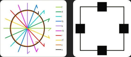

Ich habe mal nachgedacht und mir das Hirn verknotet, und das hat mich zu folgendem Plan gebracht:
Sechs Stereo-Tonerzeuger 1-6, deren Signal jeweils zwischen zwei Lautsprechern (grün und gelb bzw. blau und rot) wandern soll.
Zwei Stereomixer A und B (z. B. Boss BX-60 - weiß jemand etwas aktuelleres?), die jeweils zwei Lautsprecher füttern.
Die vier Lautsprecher sind in Rautenform (L, R, V, H) ums Publikum herumgestellt, die Haupt-PA (nicht eingezeichnet) steht hinten links und rechts.
Das Wandern der Signale erfolgt per Hand mithilfe der Volume-Regler der Mixer, oder man bräuchte zwölf LFOs, von denen jeweils zwei invertiert synchron laufen (was gibt es da in Eurorack?).
So sähe mein persönliches Buffalo aus: Es können keine Signale komplett im Kreis herum fahren, jedes der sechs Signale ist auf jeweils ein einziges Lautsprecherpaar festgelegt.
In der Performance gäbe es bei Handbetrieb eine Menge Kurbelei, eventuell automatisiert man nur zwei Signale (zwei wie ich glaube invertiert synchronisierbare Doppel-LFOs hab ich).
Da werde ich mal drauf hinarbeiten: Pfingsten ist ja noch ein bisschen hin.
Guter Plan?
Doofer Plan?
Wo liegen meine Denkfehler?
Hab ich was vergessen?
Was kann ich verbessern bzw. vereinfachen?
Eine Alternative wäre der Quad Massager, der kann Karussell fahren - aber eben (soweit ich weiß) praktisch nur das, zumindest in meinem Arrangement.
Und mit sechs Stereosignalen kann er auch nicht umgehen.
Meine erste Begeisterung ist also etwas verflogen.
Schöne Grüße
Bert
Der Quad Massager ist nicht wirklich ein Mischer, eher gut geeignet, um einen Sound im Raum hin- und herzubewegen. Hatte ich, mochte ich nicht.
Der Koma Poltergeist zusammen mit einem 4-fach Lfo käme einem Buchla 227e im Eurorack-Format am nächsten. Ist aber Eurorack, teuer, nur gebraucht zu kriegen und sehr selten (es gibt gerade nur einen auf Reverb aus den USA).
Für einen Buchla 227e (da hätte ich zwar einen für Dich) fehlt die Gehäuseoption. Der 227e ist 2u breit. Meines Wissens nach bin ich der einzige, der jemals ein zweier Case hinten aufgesägt hat für die nötigen Anschlüsse, aber bei mir steckt was anderes drin. Das 2er und das 3er Case sind aber ohnehin nicht mehr zu kriegen, ein 4er gibt es zwar, aber vernünftig ist anders 🤣
M.i.a.u.: Moogulator

Ich bringe jetzt mal ein paar Hardware Ideen:
1. Clavia/Nord G2, hat 4 Inputs und 4 Outputs. Da lassen sich wunderbare Quad Sets mit Panner oder Effekten programmieren, z.B. für 4 Mono Input auf Quad Mixer. Oder auch schräges, also nicht nur Panning sondern wieso nicht je ein Vocoder per Lautsprecher Kanal oder Chorus oder Delay.
Nachteil, der Programmieraufwand ist nicht wenig, einen direkt fertigen Quadpanner hat es nicht, den muss man selber programmieren. Möglich ist es aber.
(Alternativ wahrscheinlich VCV Rack, auch über ein Eurorack 4ms Meta Modul. Mit dem G2 wird man aber sicher komplexere Sets programmieren können als auf dem 4ms Modul.)
2. Bei Eurorack würde ich 1-2 Intellijel Planar Joysticks (ähnlich Quad Massager, aber ohne LFO) mit Quadratur LFO (braucht 90° Ausgang für das Rotieren) und ein Shakamat Aeolus Quad Mixer (kann neben 2x Stereo auch 3 Quad Signale Mischen) nehmen.
Ich selber benutze so ein Set.
Es gibt auch von Shakamat den Aeolus Seeds Quad Panner, den kann ich aber nicht empfehlen, das Level bricht ein zwischen den Lautsprecher Übergängen.
Gab noch andere Quad Module (ADDAC, ....) oder für diesen Zweck lassen sich auch die Doepfer Quad Module (z.B. das Filter Modul) missbrauchen oder einfach jeder 4fach VCA mit Quadratur LFO (z.B. der Doepfer A-143-9).
Und eben nicht nur Panning ist interessant, nimm z.B. 2 Stereo Multi Effekte.
3. Den Access Virus kann ich nur theoretisch empfehlen. Der sollte auf allen 16 Parts einen Quadpanner haben. Weiss aber nicht ob mit dem LFO ein Rotieren möglich ist, ich glaube aber schon. Und eigentlich hat der ja auch 2 Inputs, so sollte es auch möglich ihn als ein 2 Mono Input auf Quad Mixer anzuwenden.
4. Jeder Multitimbrale Synth der Inputs hat und mindestens 4 Ausgänge. Muss ja nicht immer ein Rotierendes Panning sein.
z.B. die Akai MPC Live 2 oder MPC X (da hast du sogar 4 Inputs)
5. Anderes wie Enjoy Reminder, da würde ich aber auch die Finger von lassen, der Quad gedanke ist nicht gut ausgeführt, das ist mehr ein zusätzlicher Hintergrundeffekt.
6. Oder benutze einen normalen Mixer der 4 Post Sends hat. Kannst Live mit den Sends die Quad Position ändern und wenn du genügend Kanäle, noch 2 Sends und noch doppelte externe FX hast, dann geht noch viel mehr.
Z.B. mit einem Allen Heat Mix Wizard Mixer.
7. Noch einer, Keith McMillen K-Mix, hat 4 positionierbare Kanäle. Kein Auto Panning soviel ich mich erinnern kann. Fand den Mixer Insgesamt nicht so toll.
Ich habe jetzt einfach mal so ein paar Ideen hier reingeschrieben. Wahrscheinlich passt nicht alles auf deine Anwendung.
Hoffe aber irgendwas davon inspiriert dich doch noch.

Meine Erfahrung mit Quadro und synthetischer Klangerzeugung. All das im Raum per Pegelunterschied hin und her modulieren ist letztlich langweilig.
Interessant ist der Unterschied zwischen zwei gleichzeitig an unterschiedlichen Positionen erklingenden Sachen (egal ob Original und Hall, oder unterschiedliche Originale); das ist schon bei Stereo so und erst recht bei Quadro.
Interessant und einfach zu realisieren sind Laufzeiteffekte, also Delay und Hall. Ziemlich gute Eindrücke haben wir mit einem relativ simplen Setup aus zwei normalen Stereo-Mischpulten mit einem verdammt einfachen Trick erzielt: die Effekte (Hall / Delay), die von den Auxsends des einen Mischpults (das für vorne) beschickt werden, haben ihren Return auf dem anderen Mischpult (dem für hinten). Und umgekehrt das gleiche. Dabei ist das ganze ein völlig statischer Mix! Super simpel, super effektiv!
Ansonsten: Einfach mit Doppelungen arbeiten. Entweder zwei Stereo-Synths oder gar vier unterschiedliche Synths spielen auf den vier Kanälen das gleiche. DAS pustet den Hörer weg.
Vergesst Modulieren oder komplizierte Panning-Anordnungen.

Vielleicht sollten wir uns tatsächlich auf das zwar anachronistische, aber im Threadtitel einzementierte Quadro fokussieren, ungeachtet der objektiv bestimmt vorhandenen Vorteile besonders von Dolby Atmos.
die generelle strategie, die sich hierbie (und bei tausend ähnlichen themen) als hilfreich erweisen hat ist die, dass du dein beschallungssystem und die art und weise wie du mischst (aka pannst) strikt voneinander trennst und die problemlösung dadruch vereinfachst.
was mir insofern bei deiner "frage" als erst mal fehlen würde ist, wie die beschallung aussiehst.
du spricht von "quadro" - aber da gibt es eben 12-15 verschiedene systeme und daher genau so viele verschiedene möglicheiten, was du damit meinen könntest.
bevor man das nicht geklärt hat, wird es vor allem auch mit dem einsatz von vorgefertigten geräten schwierig, weil die dann schnell nicht mehr zueinander passen.
Wo liegen in der Praxis die Vor- und Nachteile
- manueller In-Bewegung-Setzung einzelner Signale
- automatisierter In-Bewegung-Setzung einzelner Signale
- statischer Im-Raum-Positionierung einzelner Signale
- weiterer Anwendungen von Quadro, die ich nicht kenne?
...nachdem wir geklärt haben, was "quadro" ist.
Wie kann ich ein Quadro-System möglichst simplifizieren bzw. so einrichten, dass z. B. die einzelnen Systeme beim HK irgendwie vergleichbar/kompatibel sind (falls das überhaupt möglich oder auch nur erwünscht sein sollte)?
erst die bedigungen bzw- anforderungen klären, dann auswählen.

Hm, das war mir nicht klargewesen - ich war von "Quadro = vier Lautsprecher ums Publikum herum" ausgegangen.
daher hatte ich das mit der trennung im kopf vorgeschlagen; es macht nämlich sinn, die bechallung als solches einfach als kanalbasiertes system bestehend aus den 4 gleichwertigen kanälen zu betrachten, so wie du es da beschreibst.
das schöne daran ist dann, dass du problemlos 8 oder 9 der oben von mir behuipteten bis zu 12 verschiedenen systeme darin einspeisen kannst.
inclusive prologic I übgiens, dessen panning berechnung auch nicht viel anders funktioniert.
unterscheiden tun sich die systeme meistens in der phasenverdrehung, die einerseits zwar erst mal für die matrixkonversion gedacht sind, andereseits manchmal aber auch hörbare effekte erzeugen - vor allem wenn man sie missbraucht. *)
bei grobem musikmischen auf den "bühne" ist es vollkommen in ordnung, -->QS/prologic panner, -->VBAP panner, einen ursprünglich mit -->atmos hergestellten downmix auf 4 kanäle im 90 grad winkel und die gute alte -->pseudo quadrophonie sowie beliebige kombinationen von -->mono und -->stereo signalen parallel zu benutzen und das ergebnis zu summieren.
erlaubt ist da, was gefällt. nur eine minderheit der denkbaren systeme ist damit "technisch" theoretisch nicht kompatibel.
Dazu sollen vier Lautsprecher um das Publikum herum aufgestellt werden (vorne mittig, hinten mittig, rechts mittig und links mittig, also rautenartig wie auf meiner äußerst ausgefeilten und professionellen Darstellung weiter oben).
ein solches system gab es auch mal, -->dynaquad diamond, das bot aber keinerlei vorteile gegenüber anderen und die anzahl der schallplattenreleases in diesem format liegt, wenn ich mich nicht irre, bei genau null.
andereseits musst du natürlich bei allem außer vbap und ambisonics (sowie atmos vor der decodierung) (weil diese drei nömlich keine festgelegte ausrichtung brauchen) vorher wissen, wie die ausrichtung ist - und da ist die raute wohl die einzige alternative zum quadrat.
wenn du dir einen "haupt-mono-lautsprecher" denkst, dann erscheint die raute als gesamtsystem absolut naheliegend. :)
*) an der stelle möchte ich dir die phasenumkehr (bei einem von zwei identischen signalen) zwischen zwei der speakern (analog zur der von florian angeregten benutzung von microdelays oder echos) als effekt ans herz legen (90 grad ist auch cool, wirst du aber keine hardware dafür finden außer du besorgst dir einen stapel matrix formate encoder/decoder baujahr 1970-1990)
ebenfalls könnten crossfader (DJ mischpult?) recht nützlich sein für so ein setup.

kompliziert ist die theorie sicher nicht, kompliziert ist aber das, was die ausgangsfrage von feinstrom war, nämlich welche kaufbare hardware dir für einen ganz bestimmten zweck (in dem fall live spielen) zur verfügung steht - und welche denkbaren alternativen es überhaupt gibt.
er will ja live pannen und faden, und da gibt es witzigerweise die regular matrix basierten verfahren (="side ist hinten") heute weniger als die vektorbasierten.
wobei ich es weniger witzig also insofern logisch finde, als das das halt einfach auch besser funktioniert. der ekdahl macht immerhin schon mal den kreis perfekt, nur bei der ellipse ist das ding dann schon wieder falsch gewichtet, wenn da nur die X und Y amplituden skaliert werden.
und dann kommt ja noch on top drauf, das natürlich auch die abhörsituation nie perfekt ist, der zuschauer nie ganz in der mitte steht, und dass die verwendung von 4 solcher geräte dann schon mit 3000 euro zu buche schlägt und man sowieso immer nur 2 gleichzeitig alleine manuell modulieren kann.
mit anderen worten: mono to quad panning ist nicht mal die halbe miete und man braucht das thema positionieren und pannen daher nicht überbewerten.
deswegen kann man meiner meinung nach, egal ob man nun viel oder wenig theoriewissen dazu hat, einfach stück für stück durch trial und error herausfinden welche grundsätzlich interessanten effekte man mit 4 ausgangskanälen mit möglichst einfachen mitteln erreichen kann, bis einem das ergebnis gefällt.
