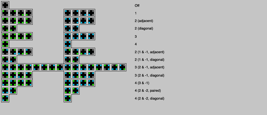

how do you upmix from a mono signal into quad?
beside legacy quad matrix formats, legacy surround formats, constant power panning, true and not-so-true vbap positioning, one method how to insert a music signal into a quad system is to simply assign it directly to the channels of the quad system, treating them as discrete quad.
if we include optional phase inversion there are 40 different layouts we can patch, 80 if we allow to inverse the results.
discrete_insertion
for some more (well, 10 times more?) outlay we could also add 90 and 270 degree phase offsets and we will end up with hundreds of possible routings and thousand of possible merge/morph paths between all these routings.
bild ist aus einer alten plug-in anleitung von mir.
ist sehr effektiv, das dann mit sequencern zu steuern und sollte auch analog alles sehr günstig zu meistern sein (ein 4-fach splitter, 4 mal ein/aus, 4 invertierer?)
funktioniert aber natürlich nur mit material, was "pausen" zwischen den ereignissen hat, z.b. percussion, sonst braucht man noch crossfader und dann wird es schon wieder unübersichtlich.
