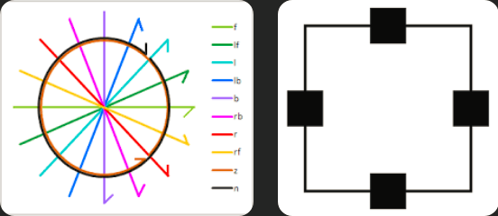

Ich habe mal nachgedacht und mir das Hirn verknotet, und das hat mich zu folgendem Plan gebracht:
Sechs Stereo-Tonerzeuger 1-6, deren Signal jeweils zwischen zwei Lautsprechern (grün und gelb bzw. blau und rot) wandern soll.
Zwei Stereomixer A und B (z. B. Boss BX-60 - weiß jemand etwas aktuelleres?), die jeweils zwei Lautsprecher füttern.
Die vier Lautsprecher sind in Rautenform (L, R, V, H) ums Publikum herumgestellt, die Haupt-PA (nicht eingezeichnet) steht hinten links und rechts.
Das Wandern der Signale erfolgt per Hand mithilfe der Volume-Regler der Mixer, oder man bräuchte zwölf LFOs, von denen jeweils zwei invertiert synchron laufen (was gibt es da in Eurorack?).
So sähe mein persönliches Buffalo aus: Es können keine Signale komplett im Kreis herum fahren, jedes der sechs Signale ist auf jeweils ein einziges Lautsprecherpaar festgelegt.
In der Performance gäbe es bei Handbetrieb eine Menge Kurbelei, eventuell automatisiert man nur zwei Signale (zwei wie ich glaube invertiert synchronisierbare Doppel-LFOs hab ich).
Da werde ich mal drauf hinarbeiten: Pfingsten ist ja noch ein bisschen hin.
Guter Plan?
Doofer Plan?
Wo liegen meine Denkfehler?
Hab ich was vergessen?
Was kann ich verbessern bzw. vereinfachen?

Vielleicht sollten wir uns tatsächlich auf das zwar anachronistische, aber im Threadtitel einzementierte Quadro fokussieren, ungeachtet der objektiv bestimmt vorhandenen Vorteile besonders von Dolby Atmos.
die generelle strategie, die sich hierbie (und bei tausend ähnlichen themen) als hilfreich erweisen hat ist die, dass du dein beschallungssystem und die art und weise wie du mischst (aka pannst) strikt voneinander trennst und die problemlösung dadruch vereinfachst.
was mir insofern bei deiner "frage" als erst mal fehlen würde ist, wie die beschallung aussiehst.
du spricht von "quadro" - aber da gibt es eben 12-15 verschiedene systeme und daher genau so viele verschiedene möglicheiten, was du damit meinen könntest.
bevor man das nicht geklärt hat, wird es vor allem auch mit dem einsatz von vorgefertigten geräten schwierig, weil die dann schnell nicht mehr zueinander passen.
Wo liegen in der Praxis die Vor- und Nachteile
- manueller In-Bewegung-Setzung einzelner Signale
- automatisierter In-Bewegung-Setzung einzelner Signale
- statischer Im-Raum-Positionierung einzelner Signale
- weiterer Anwendungen von Quadro, die ich nicht kenne?
...nachdem wir geklärt haben, was "quadro" ist.
Wie kann ich ein Quadro-System möglichst simplifizieren bzw. so einrichten, dass z. B. die einzelnen Systeme beim HK irgendwie vergleichbar/kompatibel sind (falls das überhaupt möglich oder auch nur erwünscht sein sollte)?
erst die bedigungen bzw- anforderungen klären, dann auswählen.

joysticks haben doch normalerweise einfach nur 2 achsen drinnen, z.b. auch mechanische, damit sollte das problemlos gehen.
aber was ich halt vor allem im kopf hatte ist die tatsache, dass man mit einem solchen joystick nur schwer kreise bzw. ellipsen malen kann, wenn er keine kreisbegrenzung hat (beispiel dafür: korg wavestation, aber auch das ein oder andere modul.).
umgekehrt kann man mit so einem dann damit aber kein rechteck mehr beschreiben, so wie das mit einem klassischen gaming joystick geht.
und zwischen rechteck und kreislinie controllerdaten umzumappen geht zwar, ist aber haptisch eine katastrophe wenn man da was anderes hört wie der finger sich bewegt, und mit wertebereichen in midi auflösung willst du auch keine carthesian zu polar transformation machen.
da ist deine lösung mit einem analogen controller schon besser, fehlt halt nur noch das mapping selbst.
und ich finde daher man braucht das beides... i.e. 2 verschiedene joysticks. das ist also ein echtes problem, wenn es denn ein hardwarecontroller sein muss. in softwarebasierten hast du seit je her, auch früher bei den prologic formaten, immer gleich mehrere modi wie der surroundpanner das input signal skalieren und positionieren soll.

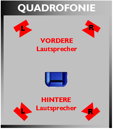

Der Exkurs, HK und Quad vs. Rest​
Also wir beim HK haben 2 Räume, einer Stereo/Normal, der andere hat 4 Boxen, die ansich gleichwertig sind. Man kann sie beschicken und einen Raumeindruck haben. Quattro, nein Quadro ist in den 70ern mal sogar auf Vinyl zu haben gewesen, Tomita, Pink Floyd und Co.
Nur wegen der Frage danach, was das sei.
Heute hat man mindestens 5.1 die Centerbox ist durch Kino für Dialoge da - finde aber, dass diese auch ohne das recht gut machbar sind.
Eher und sinnvoller kann es sein, einen "oberen" Kreis aufzubauen. Oktophonie, Oktophones Denken - Stockhausen hat es gezeigt. Das ist nur entsprechend aufwendiger, ebenso könnte man natürlich auch eine minimale Raumidee durch Stereo plus Box "an der Decke" und einer hinter einem machen, was ich durchaus für interessant halten würde, um das auf kleinen Kosten und Aufwand zu halten, ansonsten wären es hinten eben 2 und oben eine, vielleicht sogar ganz unten auch eine - was null der Norm entspricht.
Da gibt es eher die Version mit dem oberen Ring und dazu noch seitlich zwischen hinten und vorn jeweils noch einmal ein Paar. Das kommt auch darauf an, wo man sitzt. Das Erlebnis kann durch die Abhörposition als Veranstaltung sehr entscheidend sein.
Das nur als Exkurs, neben der Info, dass 11.1 und 13.1 heute gern mal irgendwo aufgebaut inkl Superbooth heute das Stereojahrmarkt-Feeling vorbessern soll.
Zurück zu Quad - das ist schlicht für uns und viele "machbarer", als die vielen Spezialsachen. Würde aber meinen, dass Quad plus Deckenbox durchaus interessant sein könnte.
Das Mischen wird aber jedes Mal komplexer, zumal wir das vor Ort auch irgendwie darstellen müssen. Bisher macht das jeder selbst und es gibt 4 Stecker in die Hand.

Hört auf in den Kategorien "vorne und hinten" zu denken. Quadro ist dazu da, dass sich der Zuhörer in einem Raum bewegen kann und den Klang des ganzen Raums wahrnimmt. Da gibts kein Vorne und Hinten oder Links und Rechts. Das ist ja der Unterschied zwischen Quadro/Ambisonics (ohne zweites "o" ;-) ) und 5.1.
guter Einwand, oder besser gesagt gute Definition von Quadro. Tatsächlich verwende ich Quadro anders, also im Sinne von 5.1., wo es ein vorne und hinten gibt. Der Hörer ist nach vorne gewandt. Natürlich kann der Hörer auch nach hinten gewandt sein, aber "die Musik spielt" vorne. Ich müsste also meine Version von Quadro anders benennen. Jedoch war ich der Meinung, Tomita hat das auch so gesehen. Muss mir die 5.1 Mixe wieder mal anhören. Zur Zeit ist meine DAW am schlafen (Hauptrechner schaltet nicht mehr ein).

Hm, das war mir nicht klargewesen - ich war von "Quadro = vier Lautsprecher ums Publikum herum" ausgegangen.
daher hatte ich das mit der trennung im kopf vorgeschlagen; es macht nämlich sinn, die bechallung als solches einfach als kanalbasiertes system bestehend aus den 4 gleichwertigen kanälen zu betrachten, so wie du es da beschreibst.
das schöne daran ist dann, dass du problemlos 8 oder 9 der oben von mir behuipteten bis zu 12 verschiedenen systeme darin einspeisen kannst.
inclusive prologic I übgiens, dessen panning berechnung auch nicht viel anders funktioniert.
unterscheiden tun sich die systeme meistens in der phasenverdrehung, die einerseits zwar erst mal für die matrixkonversion gedacht sind, andereseits manchmal aber auch hörbare effekte erzeugen - vor allem wenn man sie missbraucht. *)
bei grobem musikmischen auf den "bühne" ist es vollkommen in ordnung, -->QS/prologic panner, -->VBAP panner, einen ursprünglich mit -->atmos hergestellten downmix auf 4 kanäle im 90 grad winkel und die gute alte -->pseudo quadrophonie sowie beliebige kombinationen von -->mono und -->stereo signalen parallel zu benutzen und das ergebnis zu summieren.
erlaubt ist da, was gefällt. nur eine minderheit der denkbaren systeme ist damit "technisch" theoretisch nicht kompatibel.
Dazu sollen vier Lautsprecher um das Publikum herum aufgestellt werden (vorne mittig, hinten mittig, rechts mittig und links mittig, also rautenartig wie auf meiner äußerst ausgefeilten und professionellen Darstellung weiter oben).
ein solches system gab es auch mal, -->dynaquad diamond, das bot aber keinerlei vorteile gegenüber anderen und die anzahl der schallplattenreleases in diesem format liegt, wenn ich mich nicht irre, bei genau null.
andereseits musst du natürlich bei allem außer vbap und ambisonics (sowie atmos vor der decodierung) (weil diese drei nömlich keine festgelegte ausrichtung brauchen) vorher wissen, wie die ausrichtung ist - und da ist die raute wohl die einzige alternative zum quadrat.
wenn du dir einen "haupt-mono-lautsprecher" denkst, dann erscheint die raute als gesamtsystem absolut naheliegend. :)
*) an der stelle möchte ich dir die phasenumkehr (bei einem von zwei identischen signalen) zwischen zwei der speakern (analog zur der von florian angeregten benutzung von microdelays oder echos) als effekt ans herz legen (90 grad ist auch cool, wirst du aber keine hardware dafür finden außer du besorgst dir einen stapel matrix formate encoder/decoder baujahr 1970-1990)
ebenfalls könnten crossfader (DJ mischpult?) recht nützlich sein für so ein setup.
