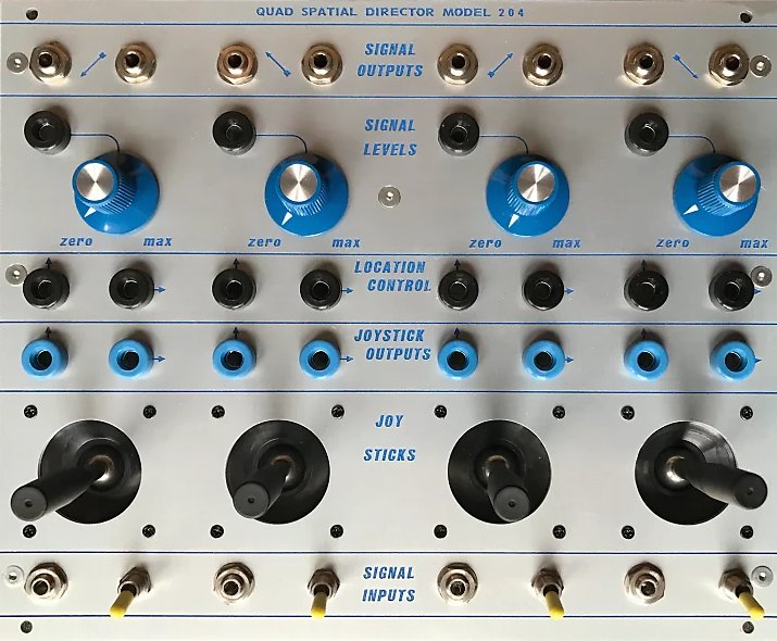

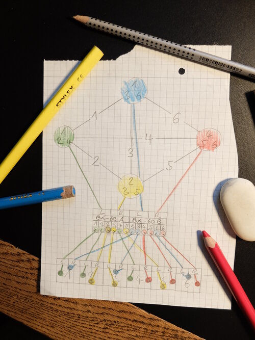

Ich hol den Thread mal wieder aus der Versenkung, alldieweil ich mich zunehmend für Mehrkanalzeugs interessiere und anlässlich des 2026er Happy Knobbings eine Quadro-Sache in Planung ist.
Vielleicht sollten wir uns tatsächlich auf das zwar anachronistische, aber im Threadtitel einzementierte Quadro fokussieren, ungeachtet der objektiv bestimmt vorhandenen Vorteile besonders von Dolby Atmos.
Und vielleicht geht's dieses Mal ohne Zankereien...
Gibt es denn außer dem Quad Massager von Ekdahl noch empfehlenswerte Mischer für Quadro?
Wo liegen in der Praxis die Vor- und Nachteile
- manueller In-Bewegung-Setzung einzelner Signale
- automatisierter In-Bewegung-Setzung einzelner Signale
- statischer Im-Raum-Positionierung einzelner Signale
- weiterer Anwendungen von Quadro, die ich nicht kenne?
Wie kann ich ein Quadro-System möglichst simplifizieren bzw. so einrichten, dass z. B. die einzelnen Systeme beim HK irgendwie vergleichbar/kompatibel sind (falls das überhaupt möglich oder auch nur erwünscht sein sollte)?
Hintergrund:
Ich hatte für ein spezielles Event ein System konfiguriert, das zwei Hauptlautsprecher für die eigentliche Musik, zwei weitere Lautsprecher für Spezialgeräusche (im Keller, das Publikum stand auf einem Gitter) und vier kleine Lautsprecherpaare für weitere Spezialgeräusche (aus dem Eurorack, manuell gepannt mithilfe von Attenuatoren) vorsah - und das war VIIIIIEL zu kompliziert!
Das würde ich daher gern auf Quadro plus Haupt-PA herunterbrechen, und die Kellerboxen fallen dann eh weg.
Idee:
Sämtliche vorhandenen Einzelsounds (Spezialgeräusche) möglichst intelligent (da geht's schon los!) und attenuator-vorgeregelt auf zwei kleine Stereomixer verteilen und deren Main-Outputs in den Quad Massager schicken.
Die eigentliche Hauptmusik läuft traditionell über einen Hauptmixer (und einen Submixer für alles, was in den SOMA Cosmos geht - aber das ist eine andere Geschichte) in die Haupt-PA.
Frage:

  • #53
Buchla 200e und vor allem das alte 200 System sind konsequent auf Quadro Sound ausgelegt.
Schau dir mal das 227 (nicht e) Systeminterface an:
Dazu kommt noch ein Quad - Joystick Modul und die generelle 4 fach Auslegung aller Core Module.
Das ganze ist aber leider z.Zt. kaum erhältlich.
Die ganzen Sachen sind in den letzten Jahren im DIY Bereich erschienen und jetzt kaum mehr zu bekommen.
Wie oben verlinkt, kommt das aber entweder fertig gebaut oder als DIY (MEMS) wieder.
Externe Klangquellen lassen sich damit auch einspeisen.
Ich selbst hatte vor ein paar Jahren mal kurz damit angefangen, in Verbindung mit Cubase - hab's aber nicht weiter verfolgt, da ich doch eher Stereo höre ...
auch schönen Gruß
Stephan

Glaube Bert und ich wollten quasi mit Bordmitteln nach Buffalo.
Genau das ist der Geist!
... manchmal ist der Weg nach Buffalo schöner als Buffalo selbst 😉.
Auch richtig.
Das möchte ich auf jeden Fall vermeiden.
Aber bestimmt ein guter Tipp für andere - danke, dass du's hier aufgeführt hast!
Ich habe mal nachgedacht und mir das Hirn verknotet, und das hat mich zu folgendem Plan gebracht:
Sechs Stereo-Tonerzeuger 1-6, deren Signal jeweils zwischen zwei Lautsprechern (grün und gelb bzw. blau und rot) wandern soll.
Zwei Stereomixer A und B (z. B. Boss BX-60 - weiß jemand etwas aktuelleres?), die jeweils zwei Lautsprecher füttern.
Die vier Lautsprecher sind in Rautenform (L, R, V, H) ums Publikum herumgestellt, die Haupt-PA (nicht eingezeichnet) steht hinten links und rechts.
Das Wandern der Signale erfolgt per Hand mithilfe der Volume-Regler der Mixer, oder man bräuchte zwölf LFOs, von denen jeweils zwei invertiert synchron laufen (was gibt es da in Eurorack?).
So sähe mein persönliches Buffalo aus: Es können keine Signale komplett im Kreis herum fahren, jedes der sechs Signale ist auf jeweils ein einziges Lautsprecherpaar festgelegt.
In der Performance gäbe es bei Handbetrieb eine Menge Kurbelei, eventuell automatisiert man nur zwei Signale (zwei wie ich glaube invertiert synchronisierbare Doppel-LFOs hab ich).
Da werde ich mal drauf hinarbeiten: Pfingsten ist ja noch ein bisschen hin.
Guter Plan?
Doofer Plan?
Wo liegen meine Denkfehler?
Hab ich was vergessen?
Was kann ich verbessern bzw. vereinfachen?
Eine Alternative wäre der Quad Massager, der kann Karussell fahren - aber eben (soweit ich weiß) praktisch nur das, zumindest in meinem Arrangement.
Und mit sechs Stereosignalen kann er auch nicht umgehen.
Meine erste Begeisterung ist also etwas verflogen.
Schöne Grüße
Bert
M.i.a.u.: weinglas
  • #59
Kannst du die einzelnen Quellen nicht weiter als zum nächsten Knoten schieben? Das wäre dann natürlich eine Einschränkung, oder hab ich das doof gelesen?
  • #60
Knoten?
Die Signale gehen vom Eurorack über einzelne Attenuatoren (und ggf. LFOs) in die Mixer, und von dort in jeweils eine der vier Aktivboxen.
Panning ist pro Stereosignal zwischen zwei pro Signal festgelegten Lautsprechern möglich, mehr nicht.
Aber ich glaube, das reicht auch...
Schöne Grüße
Bert
