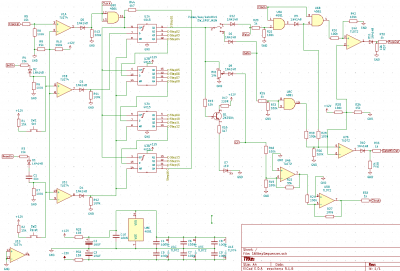

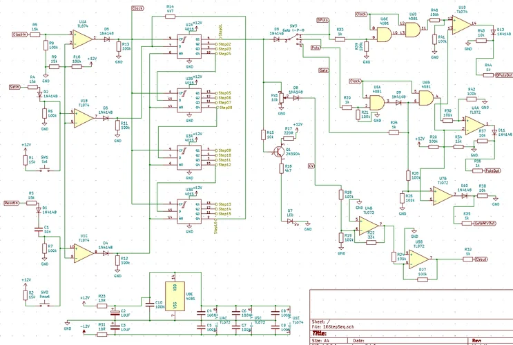

Hallo zusammen,
mein nächstes Löt-vorhaben ist ein CV Sequenzer mit 2 CD4015.
Der Plan bisher:
Könnt ihr irgendwelche Fehler entdecken? Verbesserungsvorschläge?
Freue mich auf eure Tipps und Anregungen...

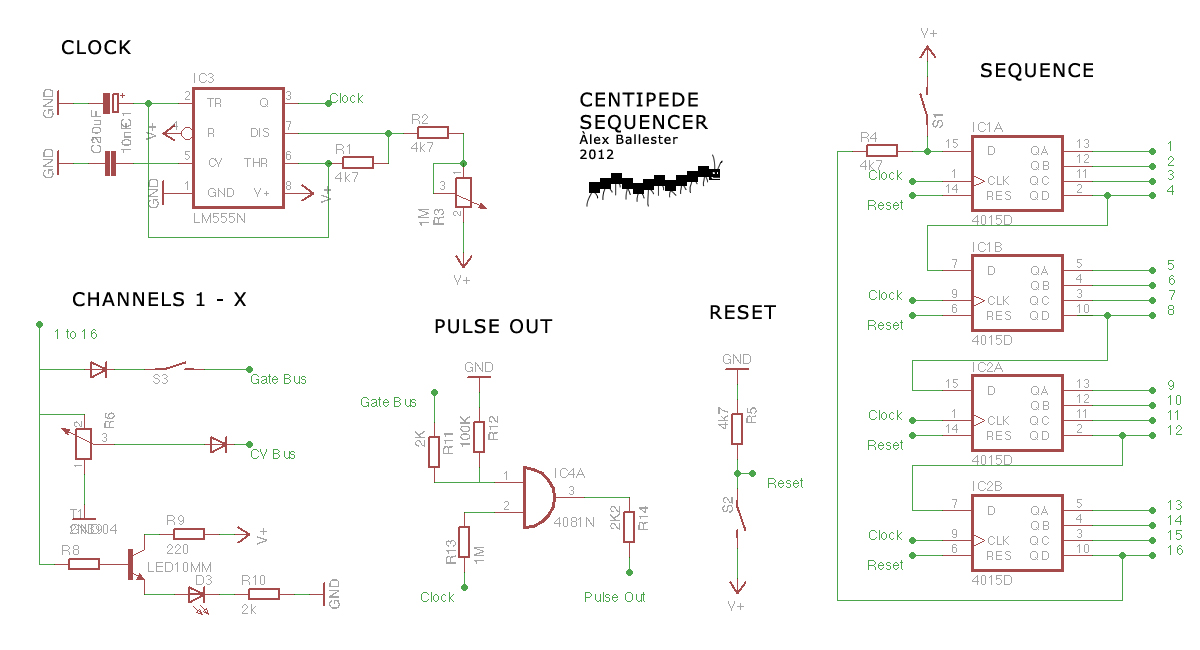

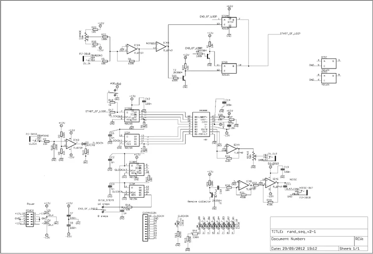

Die Idee des Sequenzers stammt von hier .

Ich verstehe den Unterschied zwischen OPulsOut und PulsOut nicht. Was macht diese Verbindung von Pin6 U6 zu R.28? Warum gibts Du da nochmal die Gate rein?
Außerdem vergibt man sehr sehr viele Möglichkeiten wenn man die Poti-Reihe von einem Zähler ansteuern lässt, statt klassisch von einem DeMultiplexer (4051 oder DG408 oder ähnliches). Beim DeMultiplexer kannst Du im simplesten Fall eine konstante Spannung in den Common-in des DeMultiplexers reingeben, dann hast Du das gleiche Ergebnis wie bei Deiner Schaltung.
Du kannst aber eben auch andere sich ändernde Spannungen rein geben oder Audio. Oder zB das Gate/Pulse-Signal des jeweiligen Steps, dann bekommst Du dynamische Trigger, etc etc. pp.....
Ich wollte erst einen 3-Wege-Schalter um einen alternativen PulsOut zu haben. aber OPulsOut ist jetzt AUS also C/D am 4081 (und nachfolgendes) ohne Funktion.
Der GateMixOut soll Pulse und Gate mischen um längere Gates als 1Step zu erhalten.
Also ich hab je Step 1 3fach Schalter der Puls / Aus / GateMix wählt.

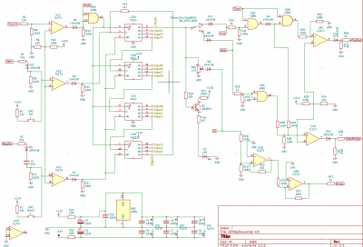

Leider klappt etwas noch nicht ganz, der je 4. Step macht gleichzeitig den nächsten hoch. Das sollte eigentlich nicht sein.
Einen "klassischen" Sequenzer mit De-multiplexer werde ich bestimmt auch nochmal basteln. Gibt es da ein Simples Schema?
Der Klee erscheint mir doch schon zu komplex.

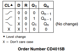

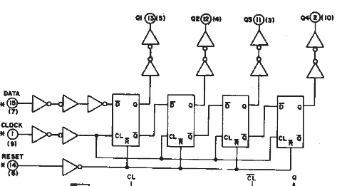

Kuck Dir mal das Datenblatt des 4015 an:
Der Dateneingang jeder Stufe wird vom invertierten Datenausgang der vorigen Stufe gesetzt.
Jetzt schau Dir Deine Schaltung an. Da setzt Du den Dateneingang der fünften Stufe mit dem nicht-invertierten Datenausgang der vierten Stufe. Du brauchst also zwischen jedem Viererblock bei der Verbindung von Q4 zum D des nächsten Blocks einen Inverter.
Hm ok, aber in der kleinen Tabelle siehts anders aus und in der Schaltung vom Original ist auch nix invertiert.
Beim einschalten sind erstmal alle Stepps hoch, muss erstmal reseten um einen Stepp setzen zu können und das tue ich doch auch nicht invertiert. ???
Argh, der Data-in (Pin15 und 7) invertiert ja selbst. Sorry!

Die Kondensatoren an den Data in Eingängen ergeben keinen Sinn für mich, beide Pins liegen auf Gnd.
bei Digital Schaltungen sollte man -Tiefpass Filter wie R43/C14 vermeiden da diese die Schaltvorgänge
verzögern.
Ein D-Flipflop übernimmt bei steigender Flanke den Pegel am D-Eingang.
Wenn der Pegel am D-Eingang durch das RC-Glied "analog" und zeitverzögert wird, wird Q bei steigender Flanke diesen, möglicherweise falschen Pegel, annehmen.
Hier ist noch ein Plan in dem ein RC-Glied vor dem D-Eingang ist.
Allerdings scheint es in meinem Fall keine Rolle zu spielen, ohne RC funktioniert die Schaltung ja genauso schlecht wie mit.
Was könnte also noch eine Rolle spielen?

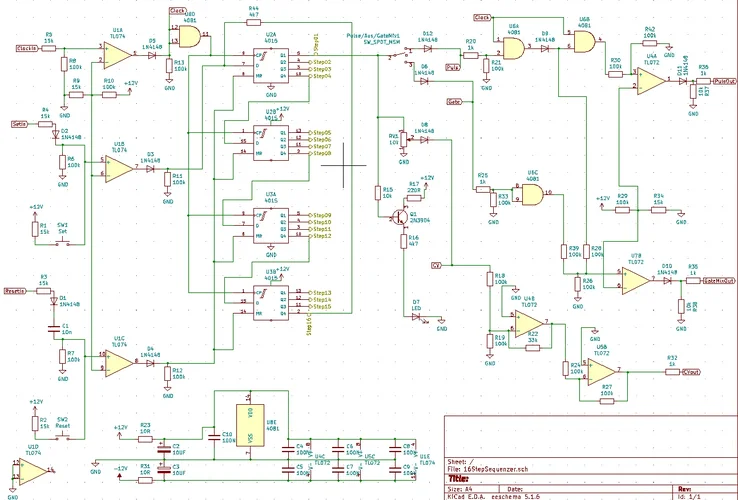

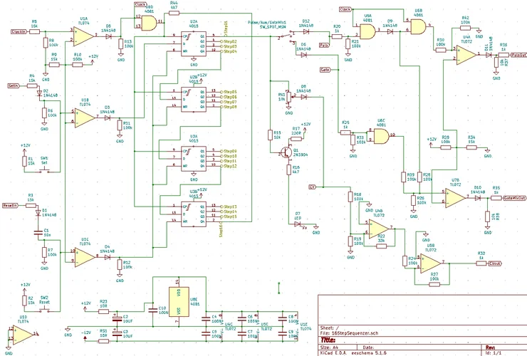

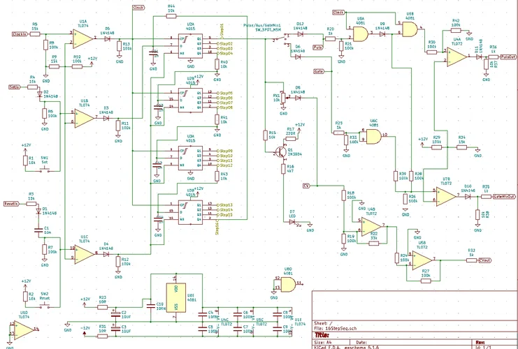

Ich habe die 10k Widerstände (R40, 41, 43) entfernt, R44 (14) wieder auf 4k7.
Von R13 bin ich zu U8D Pin 12+13 und dann von Pin 11 direkt zu den ClockIn der 4015 (Pin 1+9).
Ich danke euch für die Hinweise die mich zum Ziel führten.
Ein sauberes digitales Hoch ist also erforderlich damit der 4015 sauber läuft.
Der Clock-Ausgang am TL074 zeigte eine Anstiegs-kurve im Millisekunden-bereich.
Laut Datenblatt 4015 : "Clock Rise and Fall Time" - Vdd 10V - 15 Mikrosekunden
beim 4081 ist es noch weniger: "LOW-to-HIGH Level" - Vdd 10V - 100 Nanosekunden (0,1 Mikrosek.)
Nochmal der funktionierende (berichtigte) Schaltplan:

  • #26
Eeehm, warum geht R44 an CP und nicht an D wie im UrSchaltplan? Und wenn es dann an D ist, warum ist da ein Widerstand? Ich hätte eine Diode erwartet (das muss ja ein OR mit dem SetIn sein)
  • #27
D5/R37 ergeben auch keinen Sinn für mich, oder soll damit
minus Volt Clock abgeblockt werden?
die Diode direkt am Clock in (Pin 3) wäre dann doch Logischer Oder?
  • #28
warum geht R44 an CP und nicht an D wie im UrSchaltplan? ....
Ja genau, habe das falsch aber nur im Plan. :iPC:
Der eigentliche UrSchaltplan gibt mir den Widerstand (R44) vor. Eine Diode wäre also besster?
Ich hatte den ClockIn Teil von der Turingmaschine übernommen. Das Teil funktioniert und gut, so dachte ich.
Trotz das ich nun schon ne Menge Module (nach Plänen aus dem WWW) gebaut habe, verstehe ich wohl noch recht wenig von diesen Schaltungen.
