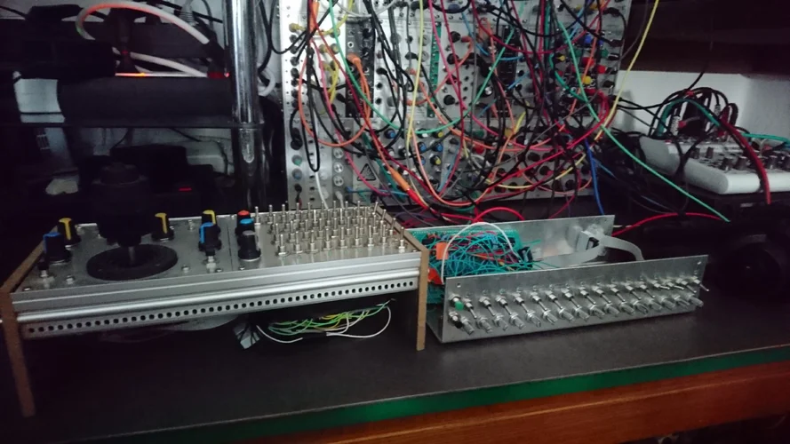

16 Step CV Sequenzer

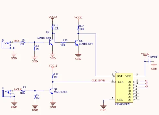

Trotzdem und grundsätzlich ist die Taktansteuerung mit einem langsamen TL0xx und Diode/Widerstand recht abenteuerlich
Also sollten die 100k auf GND und die Dioden nach dem TL074 an den Eingängen noch einfach weg?
Gibt es den einen passenden 4 fach Komparator mit selber Pinbelegung wie TL074?
Mich wundert es ja schon das so oft TL07X oder nur einfache Tansen als Komparator zum Schalten von Clock Signalen eingesetzt werden...
viele Wege führen nach Rom.
Lass es so wenn die Schaltung keinen Ärger mehr macht.
Anbauen möchtest du ja nicht.
Oder bau was neues wenn dir die Schaltung nicht mehr gefällt.
Außerdem vergibt man sehr sehr viele Möglichkeiten wenn man die Poti-Reihe von einem Zähler ansteuern lässt, statt klassisch von einem DeMultiplexer (4051 oder DG408 oder ähnliches). Beim DeMultiplexer kannst Du im simplesten Fall eine konstante Spannung in den Common-in des DeMultiplexers reingeben, dann hast Du das gleiche Ergebnis wie bei Deiner Schaltung.
Du kannst aber eben auch andere sich ändernde Spannungen rein geben oder Audio. Oder zB das Gate/Pulse-Signal des jeweiligen Steps, dann bekommst Du dynamische Trigger, etc etc. pp.....

Ich muss das noch mechanisch zusammenbringen, dann ist meine Schaltzentrale fertig.
