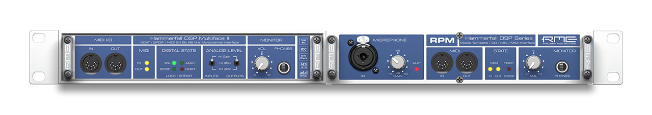

Ich werd' das einfach ausprobieren und halte euch auf dem Laufenden.
Danke schön für die Feedbacks !
Geplanter Rackeinbau auf 1HE..

So. Beide zusammen funzt super. TotalMix braucht mal auch nur 1x, bzw. wird nur ein Fenster geöffnet, in dem man dann (rechts/oben) zwischen den Interfaces schalten kann.
Bei der Multiface habe ich die Routings aber noch nicht ganz gerafft :sad: .. ich möchte, dass alle (vor Allem analoge) Inputs zu allen Outputs geleitet werden, doch mein Master-OUT, bzw. die Outputs selbst bleiben stumm. Bei der RPM geht alles gut.
Und dann: wie routet man das internen Signal von einem Interface zum anderen, ohne diese via Kabel miteinander verbinden zu müssen?
