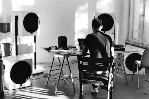

In dem Video sieht man die Geithain - Abhöre von Olaf Bender:
Im Raum sehe ich keinerlei Dämmung und die Wände sind auch kahl. Das muß doch hallen wie sau. Kann so was funktionieren?
Hier auch, aber ich denke mal, dass das eher ein Promofoto ist?
  • #478
[...] Im Raum sehe ich keinerlei Dämmung und die Wände sind auch kahl. Das muß doch hallen wie sau. Kann so was funktionieren?
Das muß echt sein -- nur Musiker geben 40.000 Euro für Monitore aus und haben dann nur noch Geld für einen IKEA-Schreibtisch mit Billigmixer drauf übrig.
