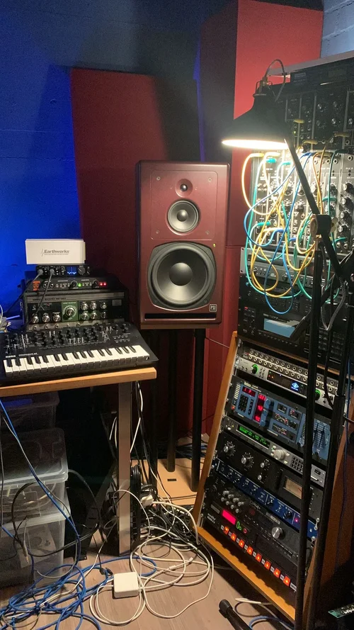

Ja, ein bisschen. Die fast 30 kg der A25-m mögen die Jaspers nicht so…es ist eine provisorische Lösung. Es werden entweder Towersonic oder PSI Audio (auf Mass) Ständer.
Ja, diese Monitoren sind echt ein Traum. Sie sind aber auch gnadenlos mit schlecht produzierten/gemischten Tracks…

Ok, hab mich schon gewundert, dass die das halten, aber auf dem Blatt gehen sie ja bis 50kg.

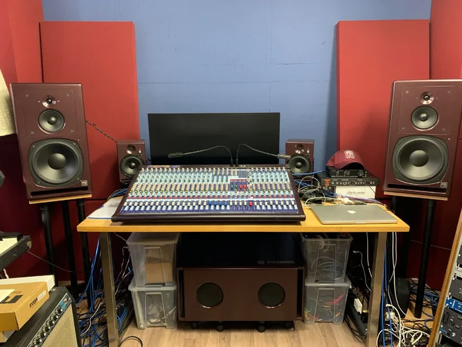

Und obwohl es 10 Zoll Tieftöner auf den PSI Audio A25-M gibt, und ab und zu den Eindruck hat, dass es an tiefen Frequenzen mangelt, fügt man einfach einen Subwoofer hinzu...
Logischerweise auch von PSI Audio, damit es optimal funktioniert. Es handelt sich um einen A225-M mit zwei 10-Zoll-Tieftönern und einer Leistung von 480 Watt.
Jetzt kann ich mich nicht mehr beschweren. Das System deckt Frequenzen von 24 Hz bis 23 kHz sehr präzise und direkt ab. Was noch folgen wird, ist die Hinzufügung eines Helmholtz-Resonators auf der anderen Seite des Raumes.

Rein optisch wirkt das etwas überdimensioniert. Soll das so bleiben?

50-24 hz sind eigentlich höchst unerfreuliche frq, es sei den du willst marschierende armeen oder ein gewitter reinmixen. die filtert dir jeder mastering engineer sofort weg.
ich hab auch so grosse midfield boxen von dynaudio und die klingen erst richtig wenn die ca 150 luftliie vor mir sind. wie machst du das wenn die so weit seitlich stehen und du nach vorne keinen platz hast?
auf der positiven seite finde ich es klasse noch jemand mit einem midas venice 240 zu sehen. der mixer ist gold wert schon alleine die preamps klingen ähnlich wie tape für mich.

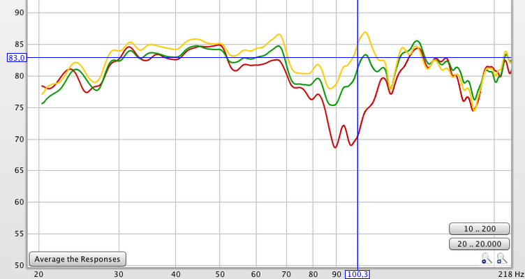

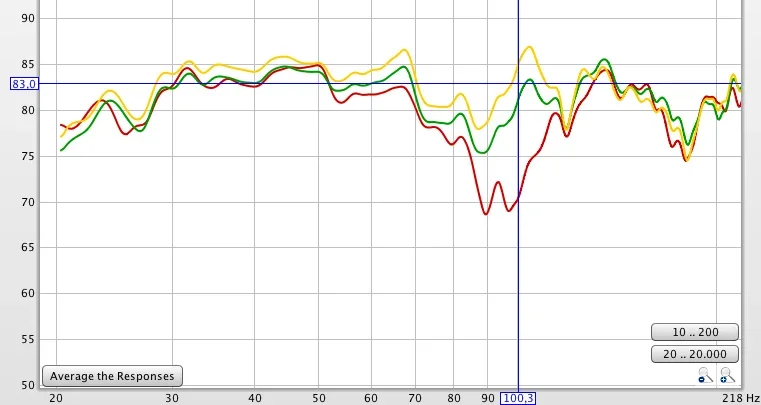

Um den Bass zu fühlen
Es geht nicht darum mit Bass alles zu übertönen, sondern um Verbesserung/Begradigung des Freq-Gangs im unteren Bereich... selbstverständlich kann man dann auch mixen ;-)
PS:
hier mal ein reales Beispiel aus einem kleinen Raum.
Rot - ohne, Grün/Gelb - mit Subwoofer. Bei Gelb ist Subwoofer etwas lauter eingestellt.

Ist ja nicht so, dass ich nicht wüsste wie man einen Frequenzgang durch Anhebung korrigiert. Ich dachte da mehr so an den Druckkammer Effekt und die Nachhallzeiten, aber egal! , jeder nach eigenem Belieben ;-)
Funfact, die A25 bekommst du auf 28 Hz wenn man die bei -10 dB Einmessen würde. Ob man eine Wellenlänge von 12 Metern sinnvoll unterbekommt , da halte ich mich aber lieber raus.. Mein jetziger Raum kann das mit 14 Metern.
Trotzdem , zum Spaß haben ist das eine Feine Sache , aber ernsthaft mischen ?

Vielleicht ist der Einbruch im Frequenzgang bei 90 Hz ohne Sub auch SBIR wegen der nicht allzu wandnahen Aufstellung?
Raummoden... wie auch immer sie entstehen. Auch Decke und insbesondere in kleineren Räumen Tisch/Konsole nicht zu vergessen.
Normalerweise sollte es keine Auswirkung auf Wasserfall geben. Oft ist sie (wenn auch minimal) überraschenderweise sogar positiver Natur ;-)
Noch einmal zu betonen: das ist sicherlich nicht der Weg ein Studio zu planen bzw. zu bauen.
Aber trotz der ganzen raumakustischen Maßnahmen - die sicherlich im ersten Schritt angegangen werden sollten - ist das manchmal der einzige Weg Raummoden um 80-140 Hz Bereich in den Griff zu bekommen. Bin eher etwas überrascht, dass das wenig bekannt ist... na vielleicht bei Problemen mal einfach ausprobieren, messen und schauen, ob's einen weiterbringt...
Ich lasse das hier, sonst bin ich raus aus der Diskussion ;-)

schon interessant wie ihr hier alle diskutiert als ob das eine runde von mastering ingenieure wäre. wobei ich auch kein mastering mache aber inzwischen in berlin genügend professionelle studio setups gehört habe.
für korrektes frequenzbezogenes mastering ist das der schlechtest denkbare setup. da brauchst du ein paar genaue near field monitore die du im schlaf kennst und einen gut abgestimmten raum und fertig. so ein akustisch komplexer setup macht nur überhaupt sinn wenn du club sound überprüfen willst. vermultich nicht nur meine meinung ...
