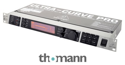

Bevor hier mit Sonarworks die Phase zerstört wird, hätte ich noch einen anderen Tipp.
dazu das Behringer Messmikrofon und seinen Raum einmessen lassen. Du kannst dann innerhalb der Software
mit dem Frequenzgang experimentieren und schauen was passiert. Solltest du zu einem guten Ergebnis kommen,
überträgst du die Werte einfach auf nen phasenlinearen EQ im Masterkanal oder besorgst dir den Behringer Ultracurve
Der kann afaik auch phasenanpassung, fallls du aufgrund deiner verqueren Akustik da Probleme haben solltest.

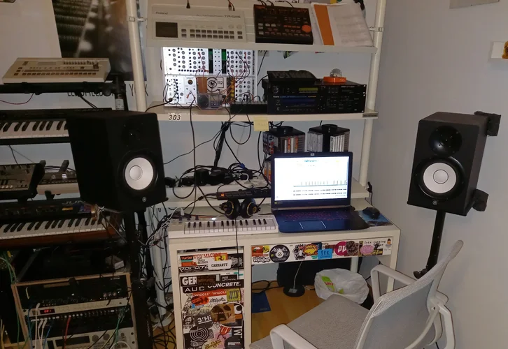

Hier ist ein Foto von meinem jetzigen Setup.
Leider hab ich keine andere Möglichkeit die Boxen vernünftig zu positionieren.
Ich bin mir nicht zu 100% sicher aber vermutlich verbessert sich auch mein Sweetspot durch eine kleinere Abhöre.
Ihm sind die KH80 schon zu teuer ...
Wenn sich dadurch wirklich meine Abhörsituation verbessern würde, wäre ich schon bereit in die Monitore zu investieren.
Da ich aber allein schon durch die räumlichen Gegebenheiten immer Probleme mit der Akustik haben werde, bin ich mir nicht sicher ob sich die Investition in höherpreisige Monitore überhaupt lohnt.
Zusätzlich ist meine Synthie Wunschliste auch noch ziemlich lang.
Ich wäre eigentlich schon glücklich wenn ich wieder mehr über Monitore abhören könnte und nicht immer mit den Kopfhörern arbeiten müsste.
wirklich wirklich einfach mal deine Abhörposition einmessen oder erst mal „schnell“ die Ohren benutzen um zu sehen was los ist, Erklärung dazu ist einfach. Du hast natürlich richtig Scheisse am start da eine Box an der Wand steht. Das wird selbst mit 100000000000€ Boxen nicht besser. Etwas abstimmen geht aber trotzdem..

Du könntest zb schon mal dein Schreibtisch auf die Ecke stellen, sodass beide Boxen gleichen Abstand zu den Wänden hätten...
Doch.
Zumindest besser als sie jetzt positioniert sind.
Du solltest etwas umräumen.
Dann wäre es ergonomischer und akustisch besser.
Boxen weiter weg von der Wand aufstellen und so zumindest die Bassanhebung zumindest ein bisschen reduzieren.

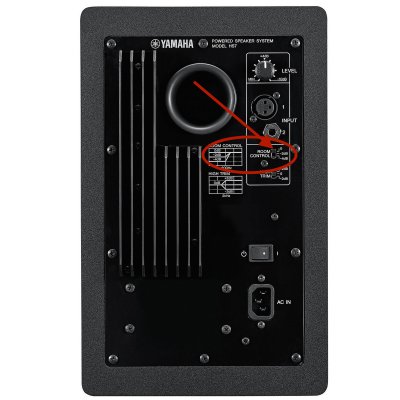

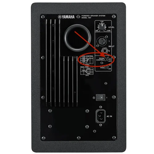

Bitte-Nein.
Direkt an die Wand und dann den Bass an der Box auf - 4 schalten.
Momentan kann ich die HS-7 einfach nicht wirklich zum produzieren nutzen weil die Monitore einfach für meinen Arbeitsplatz überdimensioniert bzw. zu laut sind.
Position der Boxen verändern.
Leiser drehen.
Abhörpositon verändern.

Bitte-Nein.
Leiser drehen.
Was das umräumen betrifft habe ich in den Letzen Jahren einige Positionen für mein Equipment und das Rack ausprobiert und muss sagen, dass wenn die Boxen mittig an der Wand aufgestellt sind kein platz mehr für das Equipment ist. Dafür ist es jetzt so das die Monitore mehr oder weniger im weg stehen und vor dem Equipment positioniert sind.
Event. sollte ich den Schreibtisch und das Regal ersetzen um dann irgendwie die Monitore besser positionieren zu können. Durch was weis ich aber leider noch nicht.
Momentan ist es so das ich ziemlich laut abhören muss um den Sound einigermaßen einschätzen zu können, zusätzlich ist der Bass im Sweetspot ziemlich leise dafür im hintern Bereich des Raumes an einer bestimmten Stelle ziemlich laut.
Perfekt wird es wohl nie, dennoch tendiere ich momentan zu anderen Möbeln und kleineren Boxen die ich besser mittig an der Wand aufstellen kann.
Ich hätte natürlich nichts dagegen die HS7 zu behalten aber ich weiß nicht wie bzw. wo ich die Monitore aufgrund der Maße aufstellen soll.

Rechts ist doch eine kurze Wand, oder? Haetten sie da Platz? Wie schaut denn der Raum aus?

Der Raum ist ca 20m2 (Schlafzimmer) und Rechteckig. Im Prinzip habe ich nur die Wand an der bereits das Equipment steht zur Verfügung.
Man kann es auf dem Foto nicht genau erkennen aber rechts habe ich nur 1,20m platz und links ist die Tür und ein Heizkörper.
Habe das Setup auch schon seitlich aufgebaut nur war das ergonomisch und auch vom Platzverbrauch nicht wirklich perfekt.
Bis auf den fehlenden Platz für die Boxen bin ich mit dem Aufbau eigentlich recht zufrieden.
Warum ich auch auf die Idee gekommen bin endgültig die HS7 zu ersetzen war, dass ich für mein DJ Setup im Wohnzimmer kleine Presonus E3.5 als Hauptmonitore gekauft habe und obwohl die um einiges kleiner und günstiger als die HS7 waren, einen aus meiner Sicht wirklich tollen klang haben und meiner Meinung viel besser für meine Anforderungen geeignet sind.

wenn du da am rechner sitzt und die boxen oben übers laptop ins regal stellen würdest, dann stünden sie genau richtig.
abgesehen von der wand, aber da lässt sich ja was an der wand ändern.

Dadurch vibriert dann leider das Regal, ganz davon abgesehen das ich dann wohl keinen platz mehr für einen Teil des Equipments hätte.
Entweder investieren ich in neue Studiomöbel um das Equipment und die Monitorexen irgendwie unterzubringen oder ich versuche es mit kleineren Boxen und sollte sich herausstellen, dass die nichts bringen kann ich sie im schlimmsten Fall bei Thomann zurücksenden und bekomme innerhalb von 30 Tagen noch mein Geld zurück erstattet.

Sweep doch mal die Frequenzen durch, dann wissen wir wo das Problem liegt:
Dröhnt es irgendwo besonders stark?

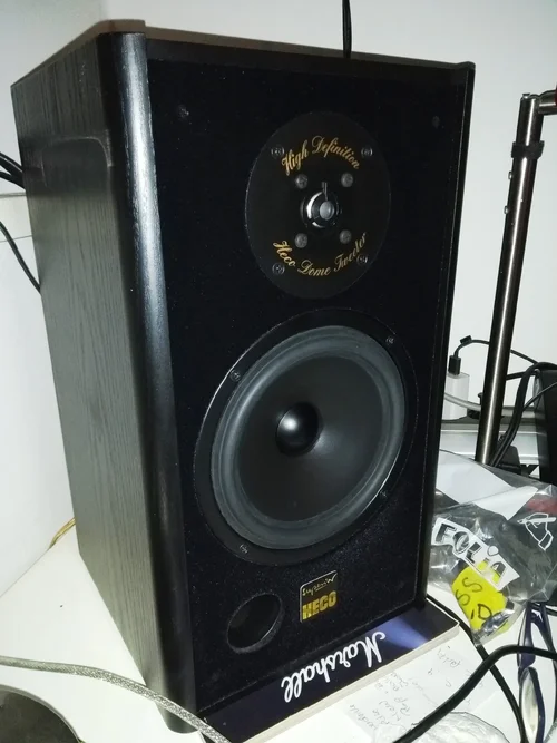

Hallo , dann auch mal mein Beitrag ....
Ich sammle seit 30 Jahren Vintage Hifi , und ich habe ehrlich gesagt keine Ahnung wieviele Lautsprecher oder Verstärker ich eigentlich besitze . Zum Glück teilt meine Freundin die Leidenschaft ( ihr syntheziser ist viel teuerer als meiner ) .
Bedingt durch Corona bin ich jetzt seit einem Jahr nur bei ihr , und der Platz ist sehr beschränkt , ebenso wie die Finanzen . Da habe ich ihre kleinen alten HECO SUPERIOR mal zu einem Lautsprecher Entwickler gebracht den ich schon ewig kenne , und habe einfach die gesamte Frequenzweiche überarbeiten lassen .
Das hat sich jedenfalls gelohnt .
