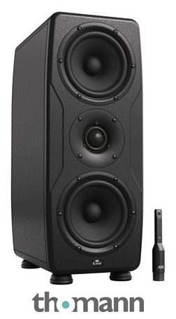

Wie von @marco93 schon erwähnt das sind die neuen großen Precision MTM, die eben das Raumkorrektur Kurvenprofil in den Lautsprechern selbst abspeichern kann! Man muss also keine extra Software gleichzeitig auf dem Rechner laufen lassen und es ist sogar möglich zwischen verschiedenen Profilen zu wechseln.
Da bin ich sehr gespannt! Ich werde die heute aufbauen und das ganze dokumentieren.
Wenn das funktioniert ist das vielleicht die Ergänzung für nicht weiter optimierbare Räume.

Ja und Nein. Einmessen musst du immer, es ist halt praktisch, die Korrektur direkt in den Boxen laufen zu lassen. ( Wobei zb bei den Hedd dabei eine Latenz entsteht, da überlegt man sich doch , ob man nicht lieber 1 msec mehr durch ein Plugin in Kauf nimmt, aber Hedd ist da ein Negativ Beispiel..)
Der „Trick“ der alten MTM ist ja, die Speaker so nahe stehen zu haben, das sie den Raum wenig anregen und, außerdem, auf dem Tisch nach oben gewinkelt gleich weniger Erstreflektion vom Tisch mitnehmen. Micro Monitoring. Einmessen konnte man die auch schon. Und auch da war der Raum nicht zu unterschätzen, wenn auch geringer bewertet.
Deine Precision reihen sich da eher die die Klasse der klassischen nah bzw Mittelfeld Monitore ein. Die Reputationen sind gut! Ich bin gespannt.
Für das Geld bekommst du natürlich auch die Adam A77H … 3 Wege , auch mit DSP Kalibrierung ..

45 Hz untere Grenzfrequenz - ohne Subwoofer wird das schwierig. In dem Preisbereich bekommt man auch schon Fullrange Systeme.

Das ist nicht ganz richtig. Man bekommt die Teile bei geringeren Maximal Schallpegel auch weitaus tiefer kalibriert. Die MTM hatte ich bis zu 34 Hz sauber bekommen, gibt sogar ein Video dazu , muß es mal suchen.. Allerdings hatte ich die MTM Kalibrierung extern laufen lassen um mehr Einfluss zu bekommen…

na der Witz ist ja das die neue Serie die Profile, im Lautsprecher abspeichern können. Bedeutet keine lästige Software die noch zusätzlich am Rechner zieht.
Gerade für mich interessant da ich nicht immer das Macbook mit ins Studio nehme sondern oft meinen alten iMac vor Ort nutze.
Hab sie jetzt aufgestellt und schon ohne irgendwelche Einstellungen klingen die Teile echt gut! Trocken und präzise, der Bass was ich bis jetzt hören konnte ist mal sowas von nicht schwammig. Gut bei dem Preis erwartet man sowas auch aber ich werd mich morgen bzw die nächsten Tage genauer einhören und testen.
Für mich geht's bei diesen Lautsprechern darum ob man durch diese Technik mehr aus seinem Raum rausholen kann. Gerade für diejenigen wo es Raumtechnisch einfach nicht besser geht. Die wenigsten haben ja einen optimalen Raum.

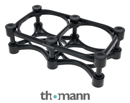

Im Thread wurden auch häufiger Midfield Monitore erwähnt, z.B. die Adam A77H. Angenommen, man stellt die (oder vergleichbare, schwere Monitore) horizontal auf dem Schreibtisch auf, wie würdet ihr die entkoppeln? Man könnte ja ein Iso-Pad nehmen, aber ich weiss nicht, ob dies ausreichend ist. Ich dachte, man könnte vielleicht so etwas wie die Iso-Acoustics ISO 430 nehmen, bei der horizontalen Aufstellung?

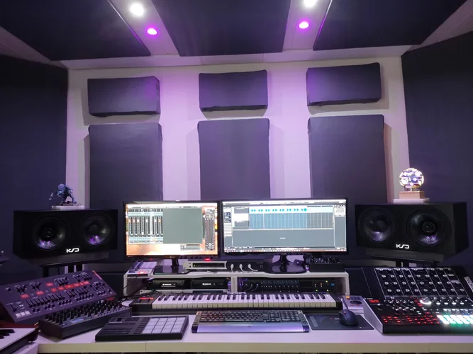

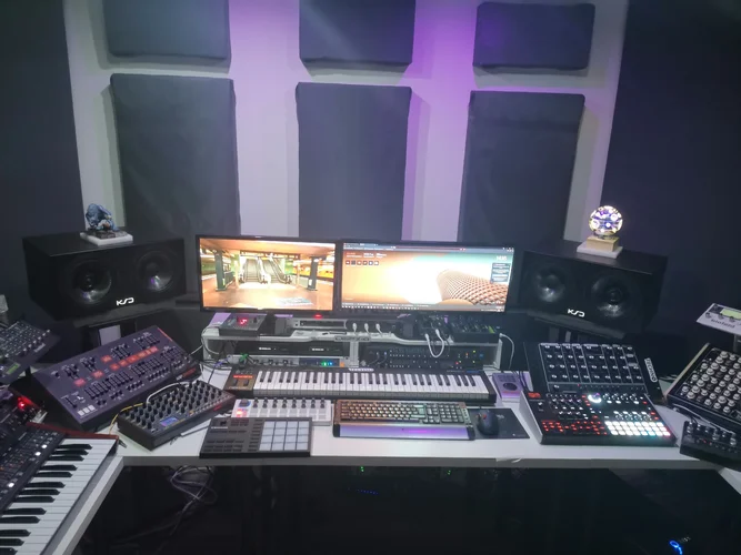

Stell die doch auf Ständer und die hinter den Schreibtisch. So ist es am besten.
