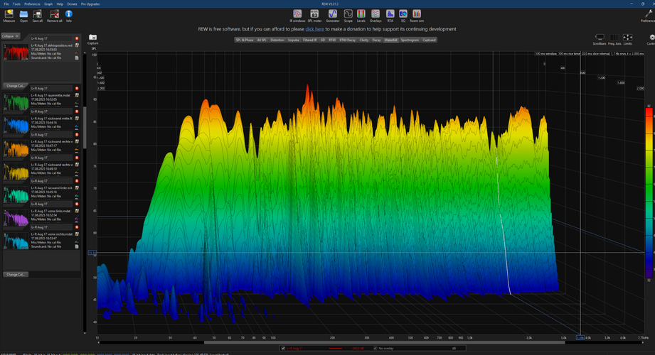

Das ist kein Quatsch. Die meisten Moden befinden sich im Subbassbereich. Wenn dieser weniger angeregt wird, ists schon die halbe Miete, also macht es schon Sinn in kleinen Räumen kleinere LS zu nehmen, es sei denn man will sich die Hütte voll Mineralwolle stellen, was also in Summe in kleinen Räumen immer eine Kompromisslösung darstellt
Zumal Mineralwolle unter 70hz eh nicht mehr viel macht, außer man will das irgendwie meterweise dick machen. Ich habe im neuen Raum auch hinter den LS die komplette Rückwand 60cm Steinwolle, und dann an der Abhörposition die kompletten Seitenwände durchgehend Steinwolle, 20cm Luftspalt an der Wand und 20 cm Steinwolle, 3.6m in den Raum nach hinten von der Frontwand weg. Aber am Sub bringt das so ziemlich gar nix.
Man sieht dass die Steinwolle da praktisch gar nix macht ( Ist aber sonst noch überhaupt nix im Raum, erst bei den Front und Seiten Absorber, Rest wird noch gebaut und ist einfach nur massiv Beton.
Alles von ca. 30-70hz werde ich nur mit Plattenabsorber machen, Steinwolle bringt mich da kein MEter weiter, wenn ich vei 40-70hz decay zeiten unter 300ms haben will
Generell sehe ich das auch so, grosse LS klingen in kleinen Räumen grottig, aber nicht nur wegen den Moden etc. Grosse LS sollten meist etwas Abstand haben, mit Ausnahmen, wie koaxialle Systeme. Soweit ich das zumidnest weiß.
