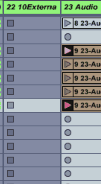

Versuch gerade in Live9 clip launch zum aufnehmen von Sessions zu benutzen.
Ich dafür ein paar leere 8 bar audio clips gemacht.
Die Idee ist. Alle 8 bars geht der nächste clip an den Start und nimmt für
8 bars auf.
Bitte mal auf das gif klicken, dann sieht man das.
Leider wird aber nichts aufgenommen (armed etc ist alles ok)
Ne Idee vielleicht wie man das hinbekommt?
  • #351
Glaube nicht, dass das so geht. Regulär aufnehmen kann man ja nur in leeren ClipSlots. Die haben aber keine FollowActions.
Wenn du in den Voreinstellungen "SessionStart startet Aufnahme" aktivierst, kannst Du mit Wechsel einer Scene neue Clips recorden. Dann musst Du aber alle 8 Takte die Szene wechseln.
Ist evt. einfacher, die Spuren im Arrangement linear aufzunehmen. Alle anderen Spuren können dabei in der SessionAnsicht weiterlaufen. Nach der Aufnahme die neuen Clips alle 8 Takte schneiden. Danach kannst Du alle Clipes einer Spur zusammen in die SessionAnsicht ziehen. Die werden dann automatisch untereinander abgelegt.
Wären so meine Ideen. Vielleicht geht auch etwas mit MAX
  • #352
ja stimmt Overdub nimmt leider nur Automation auf, wenn es ein Audio clip ist.
ja das ist klar auch das mit dem Arrangement view.
Ich wollte nen workaround praktisch für das fehlenden comping ausprobieren.
Wenn das mit den clips klappen könnte, dann hätte man beim Spielen immer die 8 bars vor Augen.
max oder clyphX
Kennt jemand noch die freie Version?
  • #353
Besser, du findest dich damit ab, dass Live kein Comping kann. Macht das Leben wirklich Befreiter :)
Diese ganzen CompingWorkarounds sind irgendwie alle Gacke. Ist einfach nicht Live's Domäne.
  • #354
oder so :)
Aber das mit den scenes geht schon in dir richtige Richtung.
Was fehlt ist nur dass das automatisch geht, also der Wechsel immer 2/4/8 bars je nach Wunsch passiert.
____T1___T2____T3 (armed)
S1: Clip___Clip___Clip
S2:__*____*____Clip (neu)
usw.
Das wechseln von S1 nach S2 nach X bars muss nur gescripted werden.
* meint das der Clip nicht in die nächste scene übernommen wurde. Sondern der aus S1 einfach weiterspielt (zb ne drum loop).
