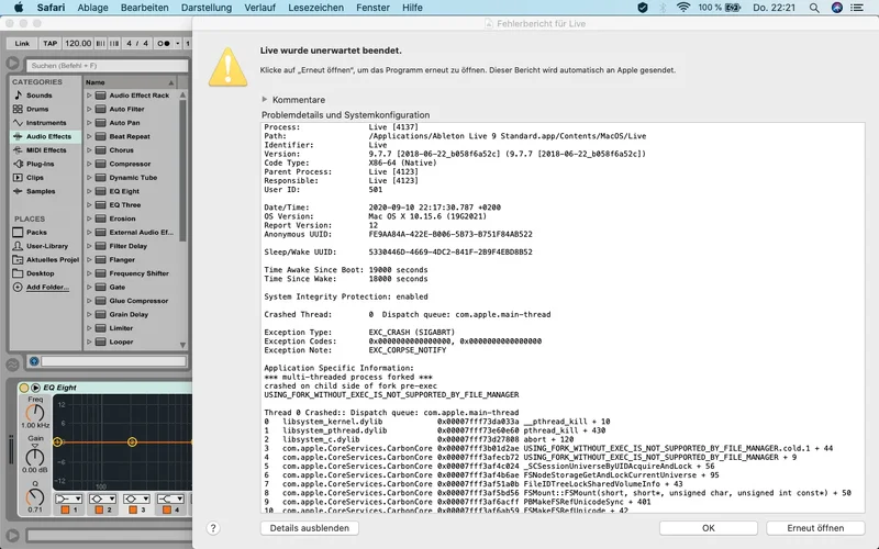

Kann mir bitte jemand sagen warum dieses Fenster geöffnet wird wenn ich jedesmal Live starte? Live 9 aktuelles os.
  • #370
Nuja, das ist ein Crash Report, Live stürzt offenbar beim Start ab.
Kenn mich mit Macs nicht aus, also kann ich da nicht wirklich was rauslesen...
Du klickst dann auf OK oder Erneut Öffnen und dann läufts problemlos?
  • #371
Nein ich klicke auf ok und es läuft eigentlich normal weiter. Also öffnet nicht neu.
  • #372
... das klingt nicht so, als würde Live beim Start abstürzen - ich würde vermuten, dass es abgestürzt ist, als es das letzte Mal beendet wurde. Ich kriege eine derartige Fehlermeldung eigentlich nur beim nächsten Start, nachdem beim vorherigen Mal das Programm nicht korrekt beendet wurde. Sonst würdest du das ja auch nicht einfach mit "OK" wegklicken können, sondern müsstest das Programm ja tatsächlich neu starten.
Was mich stutzig macht ist, dass du das in Form eines Apple-Crash-Reports bekommst. Bei mir öffnet sich das als Bericht innerhalb von Live und ich kriege auch nicht den Hinweis, dass ein Report an Apple geschickt wird, sondern eben an Live. Das klingt dann eher danach, als wäre es ein Problem außerhalb von Live, was zum Absturz führt.
Gib doch mal die Zeilen mit der Fehlerbenennung bei Google ein ... vielleicht bekommst du darüber Hinweise, wo der Fehler liegt. Du hast ja auch nur einen Ausschnitt gepostet - ich hatte das auch mal und ich meine mich zu erinnern, dass man anhand der Befehlszeilen heruasfinden kann, wo das Problem liegt.

  • #374
Ich würde zum Beispiel versuchen rauszubekommen, was "crashed on child side of fork pre exec" und das was sich dann da anschließt bedeutet ... das scheint ja irgendwie der Hinweis auf den Absturz zu sein ...

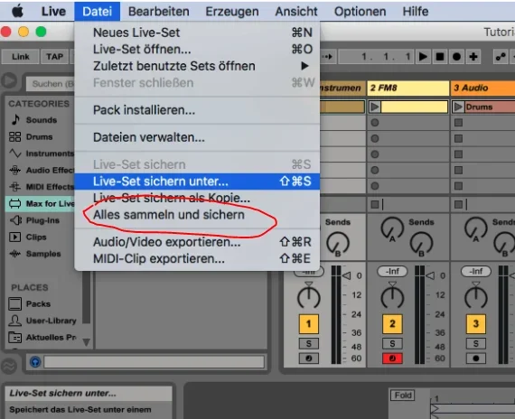

Eine Frage. Ich will mein MacBook resten. Wie kann ich mein Live Projekt...hab nur ein Projekt...lach...sichern? Reicht es wenn ich die Datei auf ein USB Stick ziehe und nach dem ich alles neu installiert habe wieder zurück in Ableton einfüge?
  • #381
Alles sammeln und sichern, nicht dass irgendwelche Samples auf der Strecke bleiben und dann auf den Stick kopieren.
M.i.a.u.: tztzhtrtgrfgj87654
  • #382
Und dann nach dem neu installieren wieder vom Stick dahin rüberziehen wo die Projekte gespeichert werden? Gestern hab ich ein Software Update gemacht. Seit dem wird Live nicht geöffnet. Der Grund für's reset ist aber ein anderer.
  • #383
Genau du bekommst dann so nen Package und kannst es dann entspannt wieder durch Ableton "installieren" lassen.

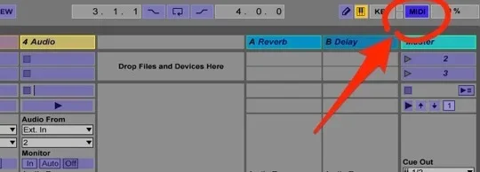

Hallo, also ich schaffe es nicht dass der Regler des akai midimix den dry/wet Regler des ping pong delay statt den pan Regler der Spur.
Eigentlich ist es ja sehr einfach. Oben rechts Midi aktivieren, den Regler anklicken den man steuern will, dann den Regler am Midi Controller bewegen und ist es zugewiesen. Aber es geht nicht. Immer noch wird der pan Regler gesteuert.
Was mache ich denn falsch?
  • #385
Ich vermute du hast in "Preferences" > "Link Tempo Midi" den MIDI Mix in einem der sechs Control Surface slot ausgewählt.
Oder du hast bei MIDI Ports In beim Midi Mix den Remote button nicht aktiviert.
  • #386
Ok jetzt hab ich's. War wohl umgekehrt der Fall. Beim Output des Midimix war die Fernsteuerung aktiviert, anstelle des Input. Danke
