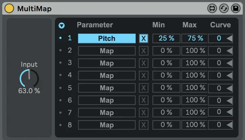

Ich habe einen Workaround entwickelt.... :)
Midi Spur einfügen, kein Midi Out auswählen. Midi Clip erzeugen und Modulation als Modwheel Envelope einzeichnen (Midi CC #1).
Jetzt das M4L Midi Device 'Expression Control' in der Midi Spur einfügen, als Input Modwheel auswählen, auf Mapping klicken und anschließend den Regler in Ableton Live bewegen, den man automatisieren möchte. Fertig.
  • #326
Mit der gleichen Methode lassen sich übrigens auch mehrere Spuren hoch/runterpitchen. Das Feature was mir in Live immer gefehlt hat.
Einfach das Pitch Midi FX Plugin in den zu transponierenden Spuren einfügen, dann wie oben vorgehen. Jedoch anstelle von Expression Control das MultiMap Device aus den Essentials nehmen, Pitch Regler mappen, fertig.
  • #327
Mhm, doch nicht so ganz.... die Auflösung ist nicht fein genug, man kann nur in Ganztonschritte transponieren. :roll:
Nochmal probiert, es geht doch.... :)
Wenn man MultiMap wie abgebildet einstellt, dann kann man in Halbtonschritte transponieren mit einen Umfang von +/- 64 Halbtöne.

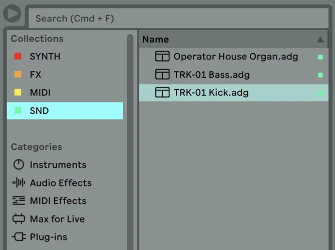

Das ist nochmal eine persönliche Entdeckung zum Ausklang des Jahres. Gibt es wahrscheinlich schon ewig in Live, jetzt aber erst herausgefunden das es total geil ist seine Sachen in Collections zu organisieren.... :mrgreen::supi:
