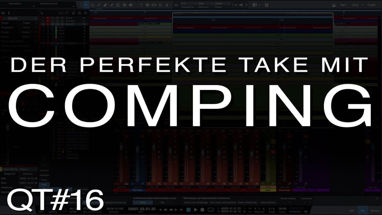

@NicolasK https://www.puremix.net/video/how-to-comp-vocals.html
"Vocal comping is the art of both selecting and then combining multiple takes of any vocal or instrument into a single, ultimate take."
@weasel danke, war mir nicht klar dass das so heisst.
lustig dass ihr das anführt, ich würde nie auf die idee kommen dass mit ableton zu machen....
also ja, das kann es nicht.:)
