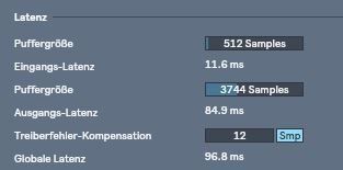

Versuch mal andere Einstellungen bei der Puffergröße: Voreinstellungen => Audio

Puffergröße hatte ich gestern schon einmal auf 192 Samples runtergestellt...ohne Erfolg :(

Ok, ich hab mal userbenchmark.com genutzt um festzustellen das mein Laptop natürlich der bessere Performer ist. Ich hab das Interface an USB 2.0 gesteckt, die Energieoption angepasst und die Tips von NI support befolgt (gibts als videoversion, sehr konfortabel :), hab daraufhin meine Process Puffer erhöht..statt wie ich immer fälschlicherweise angenommen hatte ihn zu verkleinern..uuund hab noch mal Projekte die auf meinen PC sauber liefen auf dem notebook verglichen....was soll ich sagen, das Problem scheint weitestgehend behoben zu sein! Danke für Euere Antworten!
