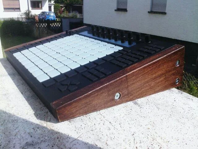

PS: ich hab mir holzseitenteile aus Buche gebaut .. nun stehts leicht schräg und klingt viel Wärmer .. :phat:
Foto pleeeease! ,)

Jawohl .. wird gemacht .. heute abend..
zum neugierigen vorgoogeln: maschine wood stand

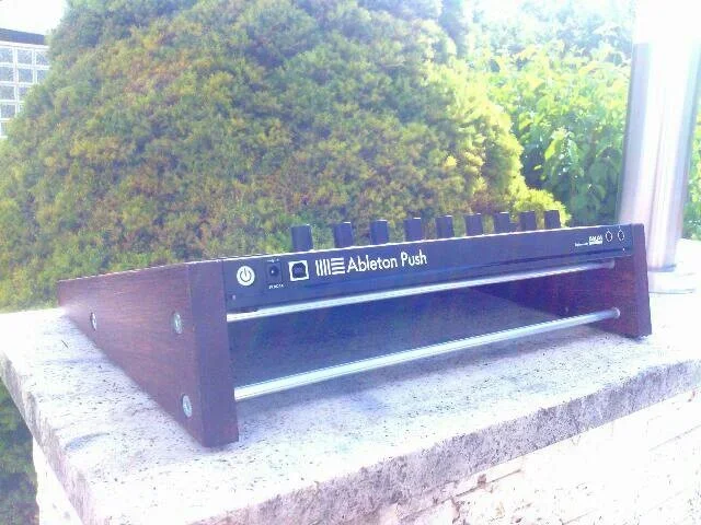

wie man das macht ? ;) einklemmen
Alurohre mit ein wenig kürzerer länge als push breit ist.
und dann reingeschraubquetscht ;) genau so wie da wo du nach gugeln solltest
ein stativ .. das ist bestimmt wackelig
oder meinste so n notebookständer ?

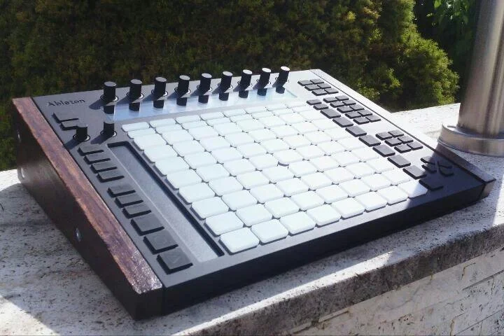

So schauts aus...

Ich muss gestehen, dass ich anfangs sehr skeptisch war, aber das Design mit den Holzseiten ist doch sehr ansprechend. Evtl. sollte ich meinem Push das auch mal gönnen. Was hat dich denn der Spaß gekostet? Zuschnitt extern?

Holz war noch da.. bastelholz bucheleim baumarkt 5-6 euro
Kreissäge vom nachbarn
Alustangen 2x 1m .. 3,80 euro
6x Schrauben M6 senkkopf imbus
Gaaanz dünne uscheiben
Passende schrauben Schrauben... etwas dicker als der innendurchmesser des rohres
Palisanderlasur ?
Stangen zurechtsägen .. push breite -1bis2 mm je nach u scheiben
Gewinde in die enden schneiden .. innen bei mir M6
Holzteile sägen schmirgeln bohren senken
Zusammenschrauben mit uscheiben vzwischen holz und stangen
Denk mal so 10euro bei mir wars eher weniger. Weil holz schon da.
Und bei mir klapperts unten auch am ribbon
Ps: die vordere und obere stange so anbringen das der push darauf "steht"

wow, kompliment! das sieht ja mal super professionell aus!
wie funktioniert das denn bitte genau? :waaas:
danke fürs checken! auch wenns nur eine kleinigkeit ist.. bin ich bei sowas
erstmal irritiert, ob das gerät beim versand vielleicht zu weit geflogen/gefallen ist..
aber dann scheint das wohl so zu gehören :)

Wenn du mal in youtube nach "ni maschine wood trim" suchst findest du zusammenbau videos. Ich denke dann ist alles klar ;)

Sorry, vlt liegts daran, dass mein Grossvater Tischler war, aber das schaut eigentlich ziemlich hingerotzt aus. Aber die Idee ist natuerlich Schick und der Winkel sicher auch besser als das Flache Design.
