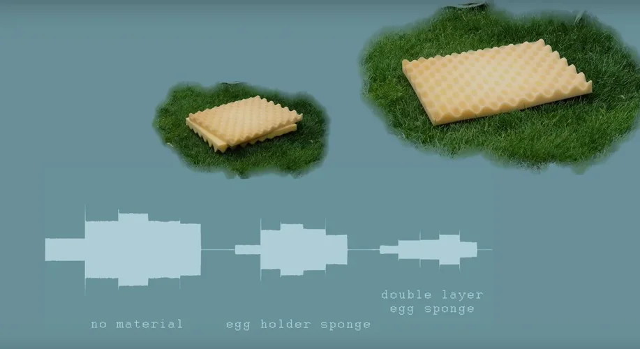

wäre es nicht besser (egal ob bei handtüchern oder basotect) zwischen den schichten immer etwas platz zu lassen damit die schallwellen mehrfach "brechen".
also ich gehe schon davon aus dass zb. 3 3cm platten basotect mit je 1cm abstand besser absorbiert als eine einzige mit 10 cm... das kann natürlich aber auch falsch sein.

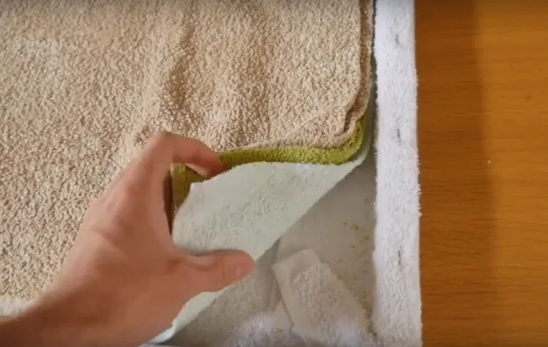

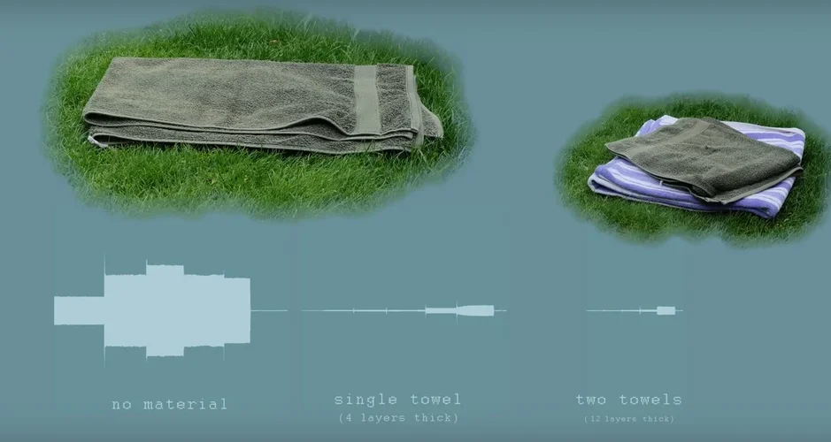

Rockwool Termarock mit einem längenbezogenen Strömungswiderstand von ca. 16 kPa*s/m² ist ideal, kostet so gut wie nichts, Holzrahmen, Baufolie und ein wenig Molton drüber und du hast effektive Mittenabsorber. Basotect ist natürlich noch ein wenig einfacher zu verarbeiten, aber auch deutlich teurer. Diese Handtuchabsorber, naja, ganz nett, aber dazu gibt es keine Studien oder Referenzen, würde ich mir nicht antun.
