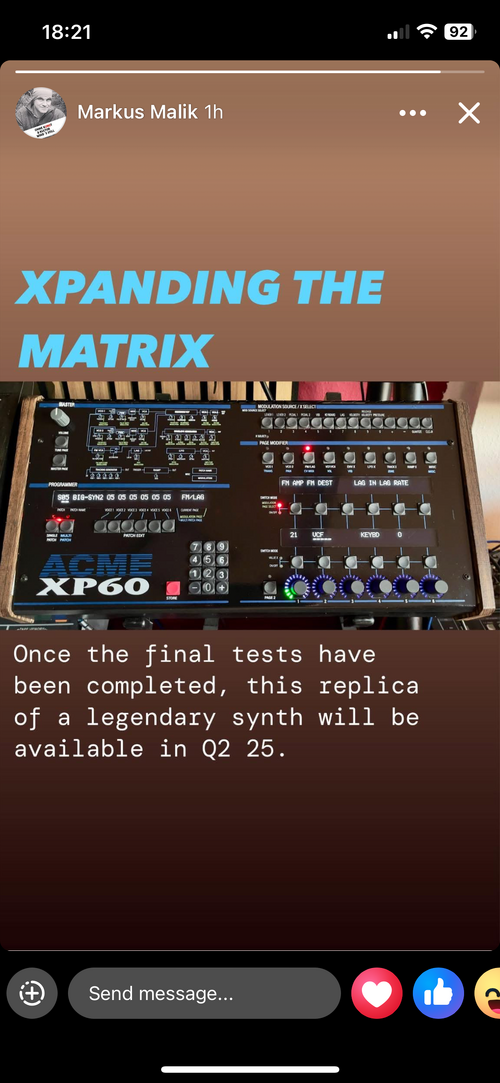

Ich hab bei Instagram diese Woche das hier entdeckt. Ist nur ein Screenshot aber weiß jemand mehr darüber?
@ACME ?

Wenn das mal nicht die neue Definition von hässlich ist. Sonst cool.

Echt, ihr findet das hässlich? Was muss den anders, damit er "hübsch" wird ;-) ?

Ich hab zwar nicht genörgelt, und der Klang wäre mir ohnehin deutlich wichtiger - aber wenn du schon mal fragst:
Das Logo finde ich etwas aufdringlich, und die grünen LED-Kränze passen imho nicht so wirklich (rot wäre super).
Das Master-Poti mit der eigenartigen Kappe und die inhomogene Bedruckung des Tastenfelds sehe ich mal als Prototyp-Zwischenstadium an.
Ich bin jedenfalls gespannt - mach es, bevor Uli es macht (oder verkauf es Uli für teuer Geld und fahr in den Süden)!

Hi Bert,
genau so ist es. Um die richtigen Farben, Proportionen und Formen zu finden habe ich das mal mit unterschiedlichen Varianten zusammengesteckt (nicht verschraubt). Das ist nichts finales. Die Master Poti Kappe ist auch nur "geborgt".
Was habt ihr immer nur mit dem Uli ;-) Er macht seins, ich mach meins.

Hänge mich dran. Sieht nicht wirklich ansprechend aus. Wirkt so wie ein Steuerungspult irgend einer Industriemaschine aus den 90gern. Zweckmäßig aber lieblos.
Ich finde grüne LED gar nicht schlecht, aber so harmoniert das m.M. nicht mit den anderen Farbtönen. Die leichten Grüntöne in dem Aufdruck links oben passen nicht zum LED grün und den Blautönen. Das Schwarz macht es in dem Mix etwas... depressiv. Macht keine Lust es anzufassen.
Die Encoder rechts unten sitzen evtl. zu tief und nah am Rand. Die Proportionen der Teile und die Abstände zueinander sind irgendwie nicht harmonisch und schmeichelhaft. Ob man an den Abständen von Displays und Steuerelementen noch einfach mal was ändern kann weiss ich freilich nicht.
...Ich glaube die Gruppe ab dem rechten Display unterhalb mit den Tastern und Reglern müsste insgesamt in der Höhe etwas enger zusammenrücken, und die oberen beiden Tasterreihen auch ein bisschen. Das müsste optisch im Sinne der Funktionen besser visuelle Gruppen bilden.
Grundton schwarz... ist natürlich ein Klassiker, aber wie wäre es mit einem dunklen Grau? Ganz dunkel, aber nicht schwarz. Grau und ein blau aus der gleichen Farbfamilie sehen bestimmt gut aus. Die grauen Taster und Regler sind dann immer noch heller und setzen sich vor dem Hintergrund ab. So als Idee...
Klar, meckern ist einfach, besser machen was ganz anderes. Ich schildere nur Eindrücke. Hat schon Gründe warum es den Studiengang Industriedesign gibt.
Vielen Dank für eure Kritiken. Für mich ist das kein meckern.
Es ist zwar noch zu früh, Details zu veröffentlichen, daher nur ein paar Gedanken zum Instrument:
Ich habe mich am 19 Zoll Maß orientiert, daher die etwas gedrungene Form im Vergleich zum Original. Das Gerät past in ein Rack. Mit selbst ist das zwar wuscht, weil ich es nie in ein Rack schrauben werde, ist aber irgendwie grad eine Art Standard.
Das Trible-Display-Design wollte ich behalten, obwohl es auch mit zwei (einem kleinen und einem großen) Displays machbar gewesen wäre.
Die Farben der LED Ringe sind variabel, da es RGBs sind. Farbschemen kann der Benutzer wählen.
Bei der grünlichen Schrift auf dem Gehäuse habe ich mich vom Original "inspirieren" lassen. Man gewöhnt sich dran, trotzdem wirkt es mir irgendwie zu bunt. Wird am Ende vielleicht ein Grauton werden.
Das Gehäuse ist auch noch viel zu glänzend (obwohl matt lackiert), betrifft aber nur die Prototypen.

Weg vom Aussehen, wie sieht es denn unter der Haube aus? Einige der Chips gibt es ja in Neu/als Clone, aber manche eben auch nicht. Dem Original wird ja immer lack of speed vorgeworfen, was ist hier geplant?
@ACME das würde mich auch interessieren. Ist es ein Xpander 1:1 Clone oder bloß eine Anlehnung/Homage?
Es geht wohl um das CEM3372/3374 Pärchen. Den VCF/VCA IC (3372) gibt es ja bereits als Clone und der wird als echter Austauschtyp im Service bereits eingesetzt. Ich kann auch hier bestätigen, dass er sich unauffällig benimmt.
Eine echte Herausforderung waren die VCOs. Ich habe zum Glück gerade genug Originale, um die Voicecards historisch korrekt mit allen CEMs aufzubauen. Als Referenz sozusagen.
Dann habe ich die Transistor Clone Version des 3374 gebaut. Die Schaltung kann man googeln. Mit ein paar Änderungen in den Werten passt sie auch. Die Temperaturstabilität gefällt mir aber nicht und FM kling auch nicht so wie ich es mir wünsche. Kann an meinem Aufbau liegen. Diesen Ansatz habe ich auch nicht weiter verfolgt und eine andere Lösung erarbeitet.
Derzeit beschäftige ich 3 Stimmen im Original und 3 Stimmen mit "Clones" in einem Gerät. Die Optimierung ist inzwischen so weit, dass ich keine Unterschiede mehr hören kann. Kann also nicht sagen, welche der Stimmen gerade spielt. Um nicht zu cheaten, habe ich die Stimmenanzeige in Display 1 deaktiviert.

Ein 1:1 Clone ist es schon deshalb nicht, weil das Gehäuse völlig anders ist. Der Inhalt ist aber weitgehend identisch.

Das soll als fertiges Gerät verkauft werden. Bis dahin gibt es aber noch einiges zu erledigen. Alle Funktionen entsprechen dem Original Xpander, so auch FM. Es handelt sich quasi um einen leicht modifizierten Nachbau mit ein paar Extras im handlichen Gehäuse.
@ACME ?
Ja, der existiert - das ist echt. Habe mit ihm gesprochen. Dauert aber noch ein bisschen.
