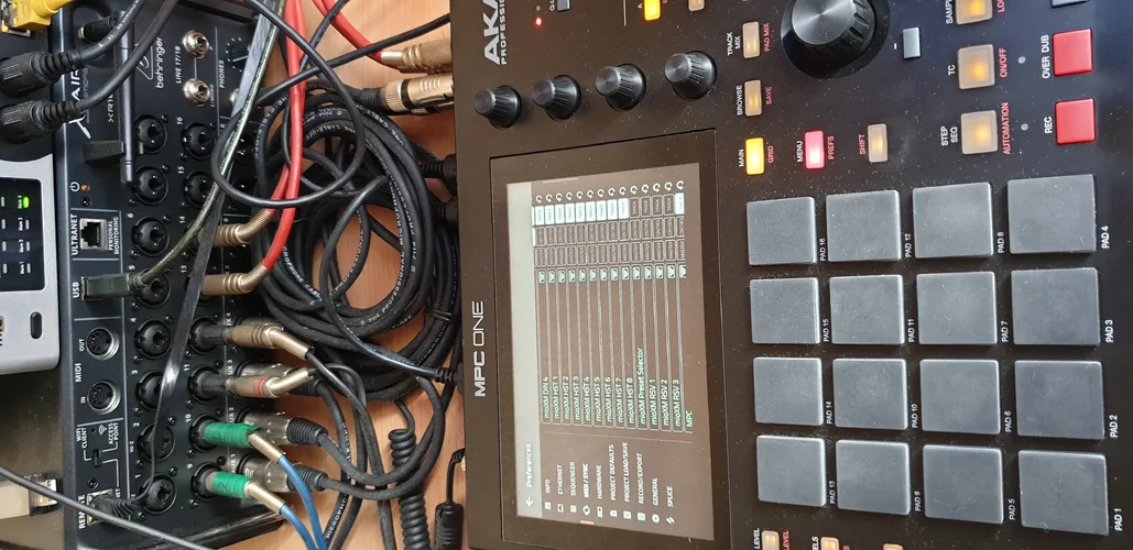

Falls es für jemanden von Interesse ist:
Ich habe letzte Woche mal das Mio XM per USB an die MPC gehängt. Ja, was soll ich sagen, - meine MPC hat jetzt 4*Midi- +8*UsbMidi-Eingänge über das Mio.
Ich habe mittlerweile ein Preset im Mio, was ein komplettes Setup sehr einfach ohne Rechner ermöglicht.
Alle MidiStröme (Lan [RTP], Wlan[RTP], Midi, USB) laufen über das Mio in die MPC.
Lan-Verbindungen laufen dabei über einen separaten GBit-Switch. Der AccessPoint kommt über eine Fritzbox (für die diversen Tablets)
Alle Audioströme laufen über einen XR18 als Submischer, der über die Busse auch die diversen AudioEingänge der Synths bedient. Sampling und Verwursten ist so kein Problem mehr.
Das Behringer selbst hängt per USB mal am PC, mal an einem Notebook oder mal am Surface. Je nach dem...............,
Parallel ist es mit meinem regulären AudioInterface verbunden.
Ipad ist ebenfalls über Midi via Wlan am Start. Die MPC kann AbletonLink.
Nebenbei bedient ein AndroidTablet den Mixer.
Das Setup ist mit MPC, Mio XM und XR18 sehr klein, aber sehr flexibel.
Nie war es so einfach "rechnerunabhängig" zu sein......
M.i.a.u.: offebaescher, deanfreud, Rends und 2 andere

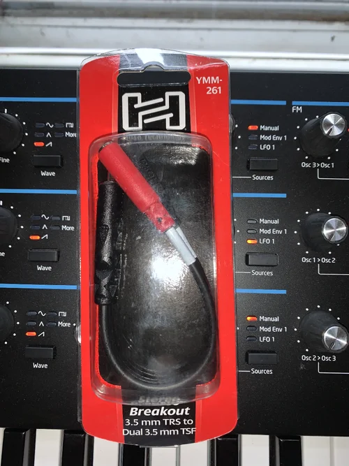

Ich habe mir gerade 4 von diesem Splitter-Kabel gekauft
M.i.a.u.: Tyskiesstiefvater
