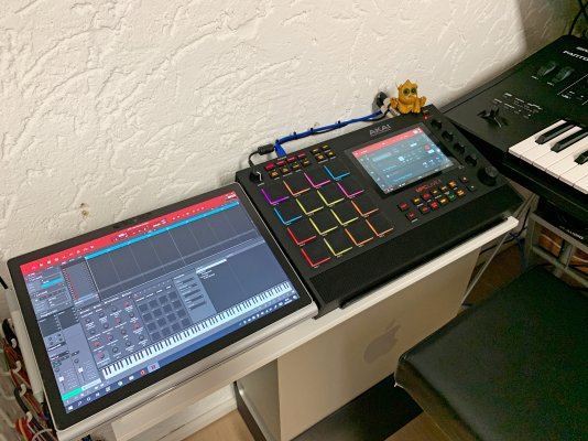

Das ist auch mein Vorgehen. Baue mir gerade mein Ferienhüttchen-Setup. Dann muss ich nur die beiden Teile mitnehmen und kann über die Akkus und Lautsprecherchen ein paar Stunden Geräusche machen. Ich habe den MPC allerdings erst seit ein paar Tagen und muss mir erst einen Workflow erarbeiten, werde wohl auch mal die beiliegende Ableton-Version installieren.

  • #403
Aber wie kann man so nur die knterne Klangerzeugung nutzen?
Also der Rechner wird zum Controllerinterface für die MPC und nicht umgekehrt
  • #404
Du schaltest den MPC-Live in den Controllermodus, somit wird er zum Hardwarecontroller für die Software auf dem MAC/PC.
In der MPC-Software setzt Du den Audio-Ausgang über ASIO auf den MPC-Live. Dann kommt der Sound auch aus den internen Lautsprechern des MPC-Live.
Das schöne ist, das beide Bildschirme sich gegenseitig steuern. Es ist also weitgehend egal, wo du etwas eingibst.

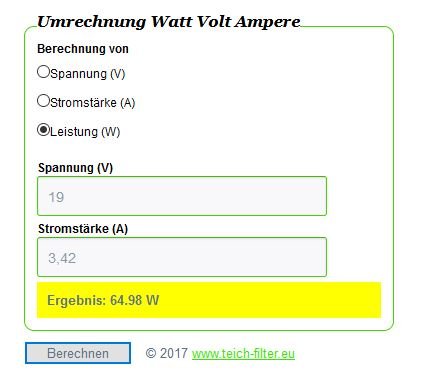

  • #418
Das wären 65W. Dann würde auch die große Powerbank nicht reichen. Die schafft 45W
  • #419
Also keine Ahnung. 3,42A bezieht sich auf das Poweradapter, was die MPC braucht steht da ja nicht.
