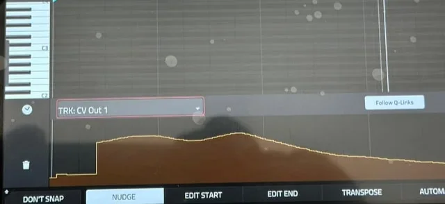

Hi. Kann man die automationskurven wie eine richtige Kurve zeichnen? So wie bei Ableton z.b linien und kurven. Und nicht stufenweise oder gerastert.
  • #821
Hi. Kann man die automationskurven wie eine richtige Kurve zeichnen? So wie bei ableton z.b linien und kurven. Und nicht stufenweise oder gerastert.
Ja kann man. Also abhängig davon was gezeichnet werden soll. Sachen wie Filter Cutoff können quasi "stufenlos" gezeichnet werden. Velocity z.b. ist gerastert, abhängig von der jeweiligen Notenlänge.
M.i.a.u.: Speak Frank
Oh cool. Geht es auch mit Level-volume Automationen? Oder nur mit plugins und Instrumenten? Wo kann ich es einstellen ?
  • #824
Das geht schnell und easy. Du öffnest im Grid View unten die Automation-Spur und wählst dann ein Midi-CC aus (Standard ist Velocity).
M.i.a.u.: mooglich
  • #825
Ja soweit bin ich schon. Nur wie kann Automationen zeichnen die nicht stufig ist sondern wie bei Ableton Punkte setzen, und dann eine einzige Kurve zeichnen. Ist das in Voreinstellungen?
  • #829
Das hier scheint das feinste zu sein (TC off bzw 1/64 Auflösung)
Ist vermutlich der Midi-Auflösung von 128 Steps geschuldet. Funktioniert bei mir bislang aber gut.

  • #830
Ja so ist es auch viel einfacher cut's zu machen. Z.b wie ein dj der den linefader schnell runter zieht und wieder hoch...
