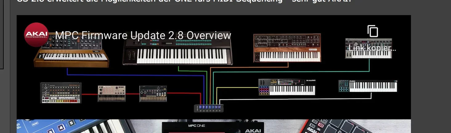

LOL
"Can all be connected to an USB hub and controlled by the MPC."
Hmm. Finde den Fehler unten im Screenshot. Das ist doch in der Tat etwas unglücklich.
Haben wir nun Mulitmode-MIDI In?!
