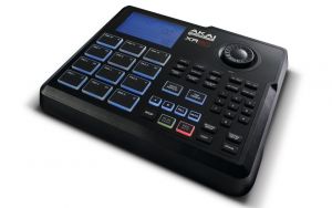

AKAI XR 20
Ich habe mir bei EBAY eine XR 20 ersteigert, habe mir einen schönen Beat ausgedacht,
DRUMS, 1SHOTS, SYNTH ausgesucht, alles rein geklopft, benannt und gespeichert ( save/REC ), ausgeschaltet.
Am nächsten Tag, XR 20 eingeschaltet der BEAT-rhythmus war noch gespeichert aber DRUMS, 1SHOTS, SYNTH
waren total verstellt.
:selfhammer: Auch ändern sich DRUMS, 1SHOTS, SYNTH von anderen User Patterns wen ich ein
neues erstelle. So habe ich mir das nicht vorgestellt.
Wer kann mir helfen dieses Problem zu Lösen. Bitte / Danke

Danke für den Hinweis, aber ich habe natürlich versucht im USER/PATTERN zu speichern.
Wenn ich ein EMTY/PATT mit DRUM, SYNTH in Form eines Beat abspeichere, ausschalte und
gleich wieder einschalte, ist der Beat noch da aber die DRUM, SYNTH Einstellungen sind weg,
bzw. wieder auf Null, ich habe noch mal nachgeschaut und alle meine SYNTH, DRUM, 1SHOT
Einstellungen, bei meinen ersten Versuchen sind auch alle auf NULL eingespeichert, obwohl andere
ausgewählt wurden.

Und heute wars dan so weit:
Ich habe mir ein eingenes Pattern editiert, gespeichert, einen Beat damit gemacht, gespeichert
ausgeschaltet. TROMMELWIRBEL.
Eingeschaltet, und es war noch da !!!
Ab Seite 29 wird angefangen vom wesentlichen zu Sprechen. Auserdem habe ich sehr gute BEATS
gefunden mit denen man auch sicher sehr schönen DNB oder Minimal bzw. Electro-sound machen kann. JEAH !
Herzlichen dank an: leedoeslala, bratze, und shiroiyuki
:fellseq:
Nachtrag !!!
Der Fehler war, dass der Vorbesitzer das Gerät so verstellt bzw. eingestellt hatte
das ich keine Chance haben konnte meine Drummsets über meine Beats zu speichern.
Im SYSTEM-SETUP muss die SET-MODE auf PATT gestellt sein und nicht auf MANUAL !!!
Seit ich diesen Parameter umgestellt habe speichert meine XR20 alles was ich will.
Der Kundendienst von AKAI gab mir den Radschlag das Gerät kostenpflichtig bei ihnen reparieren zu lassen.
ENDE
