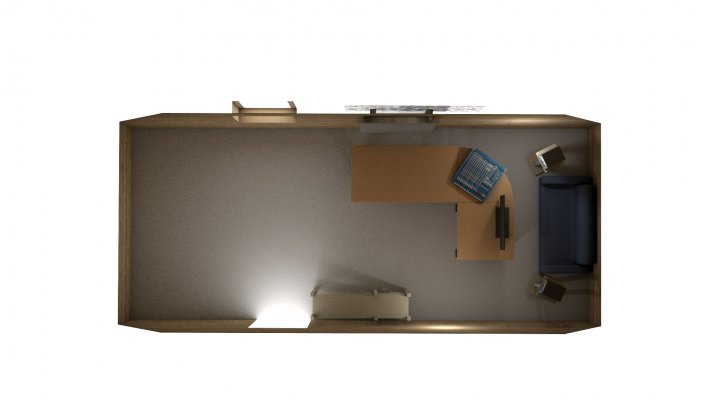

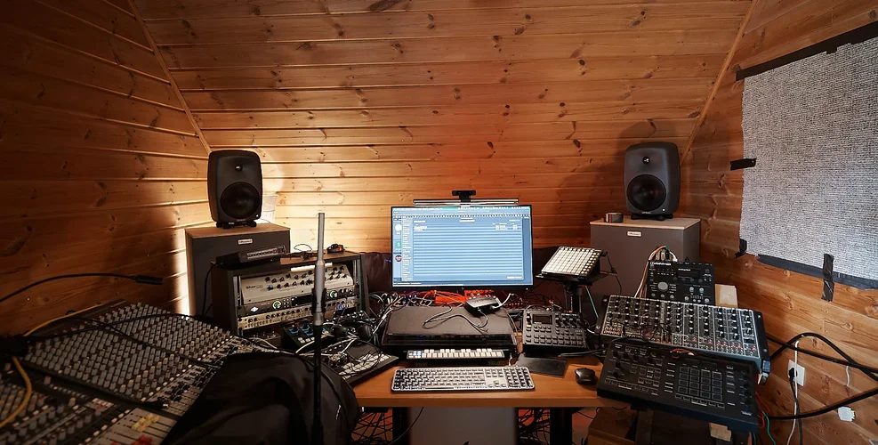

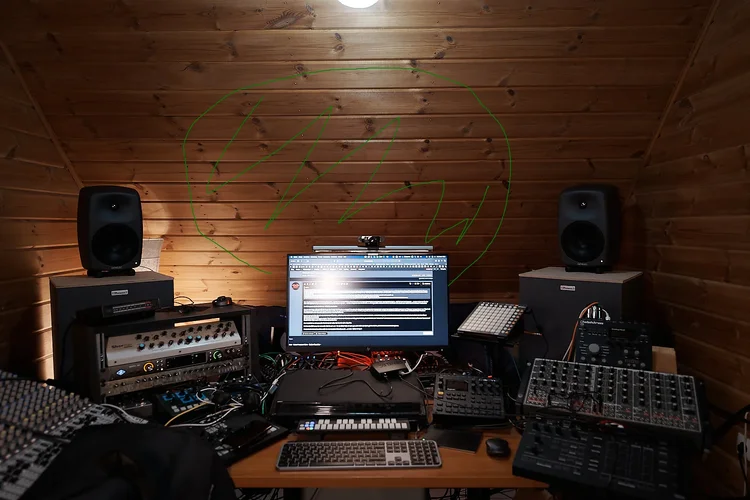

Ich glaube die nächste Investition sollte hier ein akustische Behandlung sein ... an der markierten Stelle im Raum schepperts noch etwas nach wenn ich in dem Bereich die Hände klatsche. Das ist hinterm Monitor, genau zwischen den Boxen - wohl eine Reflexion der schrägen Holzdecke.
Was könnte man da konkret machen?
Gibts da Lösungen die kein handwerkliches Geschick erfordern?
Also irgendein Absorber einfach mit 4 Schrauben befestigen krieg ich noch hin...

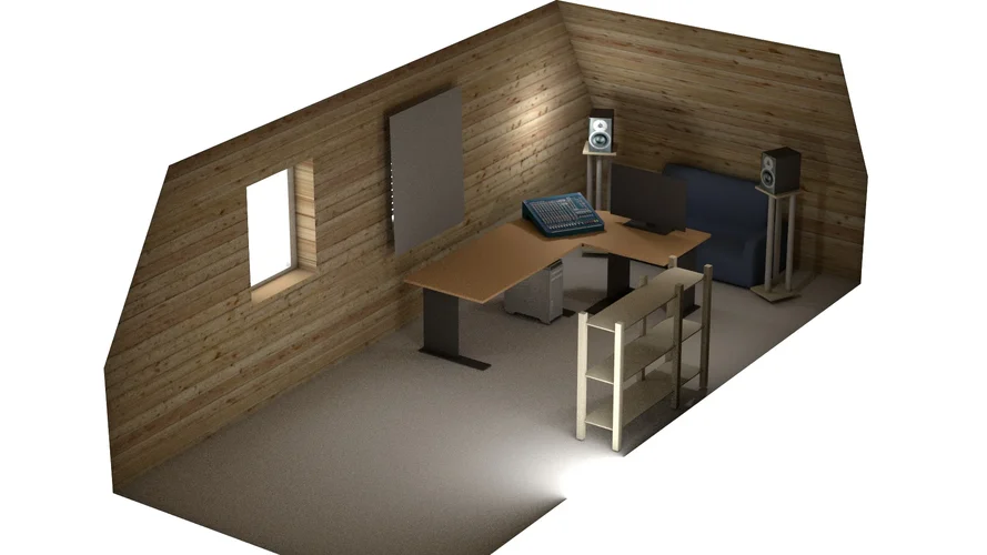

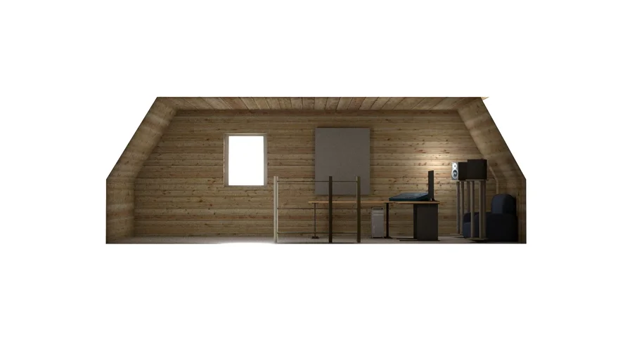

Rauminfos:
800x308x244 (TxBxH)
ach ja , die Wirklichkeit:

Breitbandabsorber aus Basotect könnte da schon reichen. Könntest du evtl. mit Klettbandstreifen an diese Schräge befestigen.
Wenn du jemanden hast der dir mal eine Messung der Raumakustik am Abhörplatz macht, dann wäre auch die Menge bzw. Größe der Absorber planbar.

Du kannst dir ja auch mal provisorisch einfach ein Möbelpolster mit einem Stock dort hin klemmen, um zu hören, ob überhaupt ein Unterschied feststellbar ist.

wie sollte ich das? Es ist halt nur in dieser Stelle wo die Wandschräge ist. Es ist schon möglich das es eigentlich vom Schreibtisch kommt ... die Schräge und die Decke darüber sind dem Schreibtisch zugewandt .. also würde ich eine der Reflektionsflächen weniger reflektierend machen. Mit dem Schreibtisch gehts schlecht ;-)

ich hab hier n relativ dicken Teppich über, das könnte ich mal versuchen
Wenn der Abstand der Schallquelle zur Wand keinen Einfluss hat, liegt der Verdacht nahe, dass eher die seitlichen Wände die Ursache sind, zumal die parallelen Wände dies eher begünstigen.
Der Versuch mit dem Teppich wird es zeigen!

Das Nachscheppern ist eher ein Produkt aus Resonanzen oder Mehrfachreflektionen.
Die Reflektionen deines Tisches führen eher zu Phasenverschiebungen, je nach Position deines Kopfes.
1 bis 3 Basotect 50 mal 1000 mal 10 cm
helfen schon sehr.

Ha! An der Schräge brachte der Teppich 0 Veränderung. Du hattest Recht!
An den Parallelen Wänden reduzierte ein 0,7 cm dicker Teppich an einer Seite gefühlt 90% dieser Reflexion. (hatte keine Lust den dicken Teppich zu holen)
