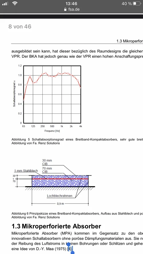

Also Verbundatten oder Helmholtzresonatoren wirken immer da am besten, wo das Druckmaxima der jeweilgen Frequenz zustande kommt. Aber vorzugsweise in den Ecken bzw der Nähe.
An der Stellen Rückwand würde ich SBR bevorzugen. Das Sind Resonatorplatten welche nochmals mit einer Schicht Schaumstoff xy Bedeckt sind, damit sie breitbandig arbeiten.
Druckmaxima finden ? Gewünschte Frequenz einstellen , laut machen und dann mit Mikro oder Ohren schauen wo es am lautesten ist. Also an der Wand entlang, nicht im Raum
Meinst Du VPR ?
  • #87
@Würze ja VPR, aber vor der Platte eine 7 cm Basotect Schicht. Damit wird der VPR dann breitbandig. Die Funktion im Bassbereich wird dadurch nur um ein paar % verringert..
M.i.a.u.: Würze
  • #88
Sorry ich meinte BKa ! scheiss Hasenhirn
