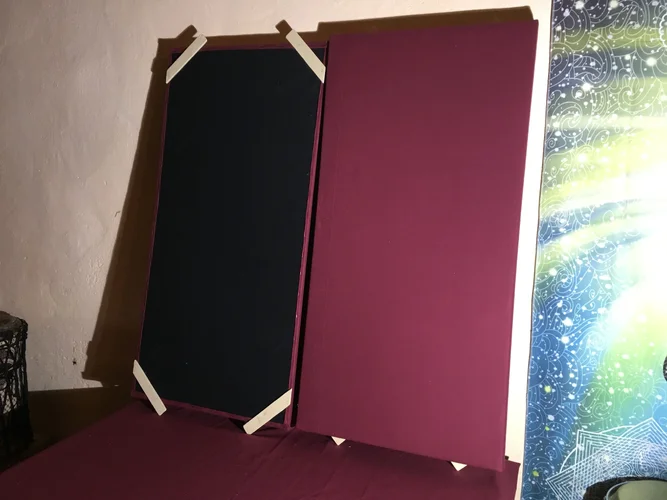

Ich helfe dir sehr gerne. Sobald du mir ein Modul zeigst, wird mir sicherlich etwas einfallen.
Ich habe übrigens kürzlich einige Dämm-Module selbst gebaut. Da muss man allerdings sägen, schneiden, nageln, tackern und schrauben.

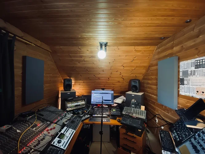

ich hab die 8350er Genelec SAM Monitore .. ich gehe davon aus keinen Trinnov oder gar Sonarworks zu benötigen
wenn ich dir vordere Schräge wegmache, müsste ich meinen komplettes Setup umziehen .. das will ich nicht, das geht auch nicht.
An der Rückwand wäre schon gut! Aber die Komplete Schräge wegzumachen , wäre schon derb bzgl des Platzverlusts. Da wäre ein Mittelweg gut.
Den vorderen Bereich hab ich gerade mit 2 Absorbern bedeckt. Das hat ne Menge gebracht. Man hat einen ganz ungewohnten direkteren trockenen Höreindruck.
Jetzt noch die Decke, und du hörst tatsächlich die Aufnahme bzw. den Raum den du dort rein gemischt hast.

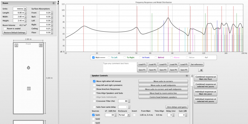

Die Senke zwischen 150 und 400 Hz finde ich befremdlich, die würde mir mehr sorgen machen, als der Kram im Bass. (Sieht ein wenig so aus, als seien die Monitore für eine andere Aufstellung (z.B. Tisch) entzerrt )
naja das Bassloch bei 62 Hz ist schon krass bemerkbar (auf dem linken Monitor mehr als auf dem rechten) .. die erwähnte Senke find ich auch merkwürdig, aber bei weitem nicht so auffällig im Klangbild
die Monitore sind selbstredend linear abgestimmt, aber besitzen eine Absenkoption für den Desk , die freilich aus ist

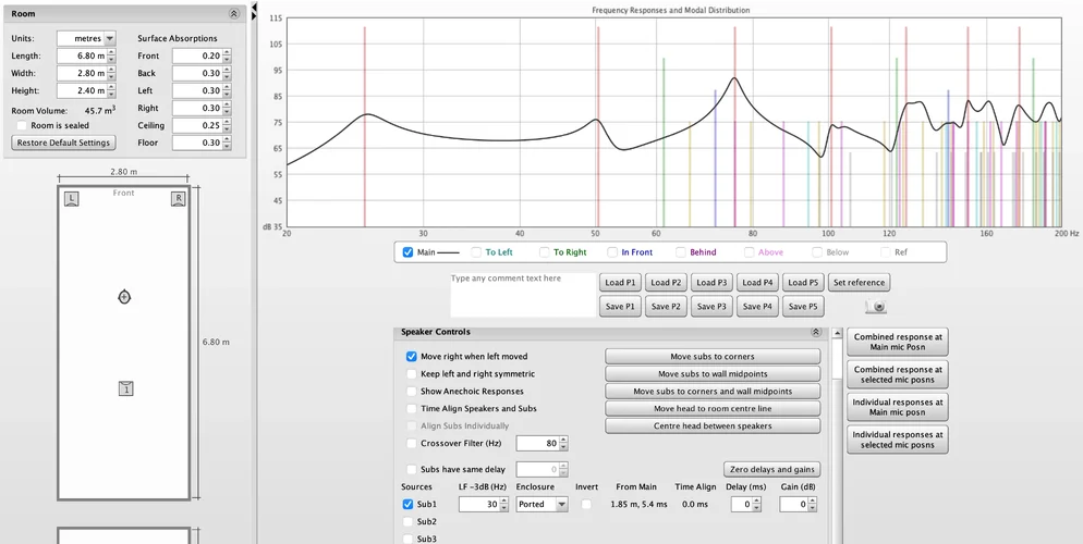

das ist ja interessant, was so ein Sub machen könnte
die Erhöhung bei 75 Hz krieg ich leicht weggeregelt.
Den könnte ich da sogar gut hinstellen.
Kann das sein. Kann das funktionieren?

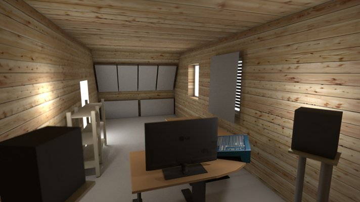

Ich glaube garnicht, dass das nötig ist, weil die Holzverkleidung hinter der Dämmung auch noch etwas wegdämpft. 40 cm mehr als nötig von der Raumtiefe zu opfern ist in Relation zur Raumgröße schon immens.
ja .. schon, find ich auch.
Ich lese grad das Basotect gar nicht so gut ist so weit runter zu dämpfen. Eigentlich nur bis ca 200 Hz.

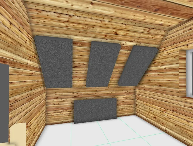

Daher nochmal die Frage was ist von solchen Membranabsorbern zu halten ? 6 Stück hinten an die Schräge und fertig ist. ?
So könnte das aussehen
  • #110
10cm selbstklebendes Basotect
ich bin ziemlich sicher, das das zwar ganz wunderbar Reflexionen über 200 Hz eliminiert , aber an meinem eigentlichen Problem nichts ändern wird ... die 2 Platten die ich heut installiert hab , haben den Raum schon signifikant trockener gemacht
außerdem werd ich in meinem Leben nie wieder selbstklebendes basotect installieren ... viel Spaß beim entfernen sag ich nur.
Die seitlichen Platten hab ich mit selbstklebendem Klett befestigt
  • #112
Sieht gut aus. Von mir hast du den Segen, das viele Geld in die Hand zu nehmen.
Das könnte SBIR aus dem Raum hinter/unter den Lautsprechern sein.
Die Schräge würde die Breitbandigkeit der Senke erklären - ist aber reine Mutmaßung.
:supi:
Die Senke bei 62 Hz könnte sich aus dem Abstand der Seitenwände von 2.80m ergeben
zumindest laut diesem Raummodenrechner
In der Nachhallzeit gibt es doch gar kein Problem, nur im Frequenzgang. In der Nachhallzeit brachten bei mir die Basstraps auch eine immense Verbesserung, aber der Frequenzgang ist immernoch verbogen.
Die Nachhallzeiten sind in der Tat ziemlich gut vermutlich weil die Decke mit dem Holz und dem Gipskarton und dem dahinterliegenden Dämmaterial einen Plattenschwinger darstellt.
Vielmals linearisiert sich der Frequenzgang, wenn die Raummoden bedämpft werden, da Überhöhungen und Absenkungen

das find ich interessant.. wie oben schon dargestellt, würde laut Sim schon ein Sub das Problem erheblich verbessern

Vor dem Kauf teurer Absorber würde ich versuchen herauszufinden :
1.Was ist die Ursache der Basssenke bei 62Hz durch Messung mit nur einem Lautsprecher und Platzierung dieses Lautprechers an möglichst verschiedenen Orten z.B. seitliches Verschieben auf der Achse zwischen den beiden Lautsprechern.
2.Was ist die Ursache der breitbandigen Absenkung. Miss doch mal einen einzelnen Lautsprecher direkt am Boden hinter dem Tisch.
  • #116
1. wenn ich das in der Raumsim mache, ändert sich nichts am 62 Hz Loch .. naja ich probier mal
2. ich platziere das Messmikro am Boden hinterm Tisch oder stelle einen LS dort hin?
  • #117
Je weniger Fläche desto weniger Wirkung.
Ich würde versuchen die Dinger wenn schon, dann hinter die Lautsprecher in den toten Raum hinter den Boxen platzieren.
Steht dort tatsächlich noch ein Sessel?
schon klar.. die Wirkung ist eben nicht ganz billig mit 140€ pro Panel
Ja zwischen den LS steht eine kleine Couch .
Ich könnte durchaus so eine Membran hinter die LS pappen.
