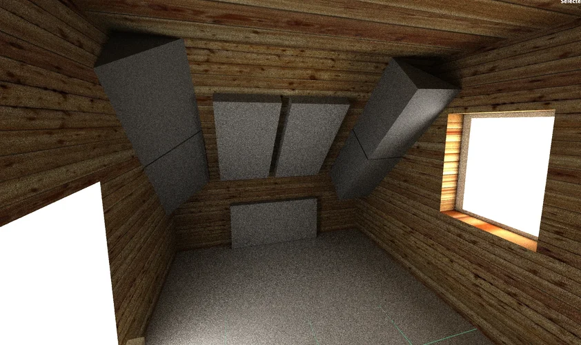

wie gehört so ein Eck Bassabsorber eigentlich installiert?
Wie oben schon mal erwähnt: an der Wand ist die Schnelle Null. Da wirkt der poröse Absorber nur in Quer/Längsrichtung, nicht aber auf/von der Wand weg. Und das ist die Richtung, die man vor allem weg haben will.
Wenn man mit wenig Absorber auskommen will, dann nimmt man eine gelochte Platte (da muss die bewegte Luft(=Schnelleanteil des Schalls) sich durchquetschen (und wird dabei schneller), dann eine dünne (50/100mm) Schicht Absorber und dann etwas Abstand (meist zur Decke). Das absorbiert nicht perfekt, ein Teil des Schalls wird reflektiert, aber dafür seit weit runter, tiefer als mit der "Bauhöhe" sonst möglich wäre und wesentlich weniger Ressourcen. (Kommt aus der Bauakustik, abgehängte Decke, Akustikdecke. )
Daumenregel: der Absorber wirkt bis zu 1/8-tel der Wellenlänge. 343Hz sind 1m Wellenlänge. Unter 1/16tel macht er nix mehr, der Übergangs/Grenzbereich wirkt vor allem in einem "schlechten" Raum noch absorbierend, weil das Schallfeld da ja noch in alle Richtungen läuft. Je besser man schon gedämpft hat, desto ebener wird das und desto dicker muss der Absorber werden.

Das sieht nicht gut aus für "Bass" bei dem dreieckigen Eckabsorber, der Quader ist auch noch etwas zu zierlich. #schönerwohnen

ich hatte ein Seite gefunden die meinten das das eben verdreht soll (rechts im Bild).. find ich grad nicht mehr
Prinzipiell nicht schlecht! Ich frage mich nur wie sich die Luftsäule im inneren verhält, wenn da beide Seiten offen sind. Nicht, dass das wie ein Resonator wirkt.
  • #164
Laut Theorie soll das "verkehrt herum" so wirken wie doppelt so dicke Dämmung, da der Schall ja quasi zwei mal durch den Absorber flieht...

Vielleicht TextilBänder an die Wände tackern und die Elemente darunter schieben, damit sie von 2-3 Gurten pro Element gefangen sind.
das klingt ganz vernünftig und einigermaßen flexibel ... mit kleben oder so beschädigt man Basotect ganz gut, wenn mans wieder ab machen will... ganz zu schweigen von der Wand
