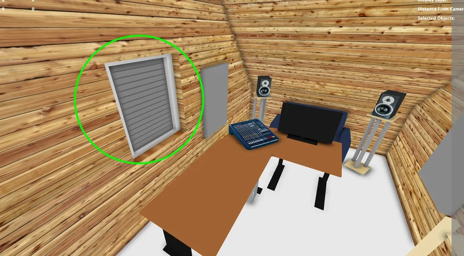

Ich hab mal einen 62,5 Hz Sinustone agespielt und bin rumgelaufen.
Rate wo diese Stelle ist. Genau ! Direkt an meiner Abhörposition. Total fasizinierend. Etwa 20cm über meinem Kopf hört man nahezu gar nichts von dem Ton (dreh ich meinen Kopf 90° ist er aber wieder da).
Etwa 2,5m weiter hinten im Raum überschlägt es sich geradezu. Zur hinteren Schräge hin wird es wieder leiser.
Im Fenster neben mir ist auch sehr wenig zu hören.
Also da könnte ich locker 20 cm Basotect reintun. Du meinst das könnte was helfen?

Was soll ich groß mit den LS Positionen probieren? Viele Spielraum hab ich auch nicht. Die Raumsim beantwortet mir ziemlich deutlich was passieren wird.
Ich könnte sie relativ dicht an mich heranstellen, so das ich mehr Direktschall hätte. Das ist as Einzige was ich mal ausprobieren sollte und auch ind er Raumsim ganz gut aussieht.

Hast Du eigentlich schon irgendwo im Thread die genauen Maße Deines Raumes geschrieben? Halbe Wellenlänge von 62,5Hz wäre 2m80; das schaut doch nach einem Maß aus, das irgendwie in Deinem Raum vorkommen könnte....
